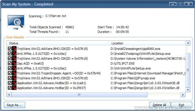

Някой може ли да ми каже, защо Commodo ми открива adware в инсталацията на QIP8060 свалена от официалния сайт на QIP ? :P
за другите на шота открити програми е ясно-който сваля от data.bg си пати след отва, но защо QIP е в списъка ?
В този форум има само един пост, засягащ QIP и то версия 8020.При тест със VirusTotal не са открити mallware, но става дума за постове, писани на
" April 30, 2007, 10:44:09 AM "
а това е повече от една година назад.....
Да разбирам ли, че положението е същото и сега-тоест фалшива тревога от страна на Commodo ?
В този форум има само един пост, засягащ QIP и то версия 8020.При тест със VirusTotal не са открити mallware, но става дума за постове, писани на а това е повече от една година назад.....
Има процес двойник и е опасен,според Prevx CSI
Би ли предоставил точния линк от където я дръпна.
QIP8060
Редактирано от mihnev_sz (преглед на промените)
