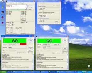

ЕДИТ: Според SpeedFan греят ядрата в нормално 22-24, в натоварено ~45, но има и една стойност в SmartFan, която показва 30 нормално/~54 натоварено. На 3Ghz на Orthos стигнаха 72 градуса Tjunction, а не се мисли Tcase колко е било (сигурно 80) и го спрях, тъй като в този списък това е вече в графа горещо и опасно. Върнах го на заводските и там SpeedFan показва на онази по-завишената стойност 22/~50, нямам идея каква е тая стойност - пише Temp1. На Orthos на заводските прави 56 Tcase след 7 минути. Егати температурите Публикувано изображение
Ето скриййншот.

Тя тръгна и на 1070, но по-нагоре в темата четох, че над 800Mhz без охлаждане не е за препоръчване, а мойта няма охлаждане. Вярно ли е това или да я сложа над 800 (вмомента идва 815 някъде).
Ето скриййншот.
А защо виждам две инстанции на Orthos едновременно?
Тук и по-компетентни трябва да се намесят, ама аз поне знам, че един Orthos товари две ядра, две инстанции трябват чак при четири ядра, нали?
Точно така. По един ортос за всеки две ядра.
Абсолютно прав си, но доскоро мислех, че всеки Ортос е за едно ядро. Както и да е - дори с един Ортос направи 64C при това още на 2700, на 3000 се налага да вдигна напрежението и температурата хуква още нагоре. Принципно го държа на 2700 и рядко отива над 60. Но се страхувам, че ако го оставя на 3000 особено както обичам да работя по фотошопски файл докато Premiere рендва, може и да се изпече горкия Публикувано изображение Както и да е сега ще го държа така, а после ще си взема Q6600 или Q9300. Мерси много за помощта :angry:
