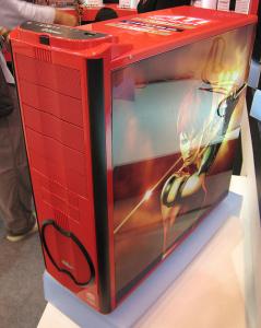

Селфмейд.
- Първо си премерваш дължината и височината на капака на кутията (самият капак - това, което се маха. Обяснявам възможно най-подробно за да е ясно, не искам да обиждам никой).
- След това си търсиш рекламна агенция или печатница и си поръчваш да ти разпечат картинка (която им носиш на диск/флаш, пращаш по мейла или както ти е удобно), но към размера добавяш по 1 см. (ако размера на капака е 40х40, искаш 41х41). Приеми за задължително резолюцията на картинката да е поне 1600х1200, за да излезне качествено. Моят капак е 44х42 см. и за да се получи възможно най-добре си направих сам картинката 1760х1680 (това е в отношение 44х42). По желание си поръчваш да ти ламинират фолиото.
- След като си я вземеш започва трудната част. Лично на мен и на баща ми не отне 2 часа, но свършихме работата доста прилежно, без да останат мехурчета. Лепиш фолиото и гледаш да не останат мехурчета пълни с въздух. Стърчащото сантиметърче го подгъваш и лепиш от обратната страна. Ако фолиото и лепилото са хубави ще се залепи без проблеми. Ако все пак някъде останат мехурчета, дупчиш с много тънка игличка и натискаш. Въздуха излиза и фолиото се прилепва.
- Накрая остава да се справиш с вдлъбнатата част на капака (онази вдлъбнатина, която се ползва за сваляне на капака). За да се разтегне фолиото първо се дупчи на 1-2 места с игличката, след което се нагрява със сешоар. Тогава омеква и се разширява и лесно се прилепя към капака.
Общо взето това е. Повторих xenic. Същото го има и по-горе написано, не толкова подробно. На него му е излезнало 5 лева с ламинат, а на мен 17 без ламинат. Причината е в специалното фолио, което си поисках. Общо взето не разбрах какво толкова му е хубаво, но има защита към няколко вида лъчи, както и срещу избеляване и още нещо, ама не се сещам какво. Поръчах го от една позната на майка ми, така че поне в качеството съм сигурен. Това е ... Ефектно е и си струва парите. За почитателите на модинга - ето ви една добра идея.
Само да отбележа - Timeshift съм я играл 10 минути. Предполагам, че и xenic толкова е играл Light and Darkness. Важното е картинката да се съчетава е с кутията и да ви харесва. Изброените по-горе картинки също стават, но просто не се връзват на черната кутия (особено картинката на Crysis, която ще изезне перфектно на бяла кутия). Следващият път ще направя нещо с картинка от POP Warriоr Within като за цвят ще добавя и червени охладители в кутията. Моята в момента свети в синъо и не се връзва с червените мотиви на принца.

17 лева ми излезна парчето 44х42 ... като се има впредвид, че фолиото е некво специално с няколко защити от ... почти всичко включително UV. Но не съм сигурен, че това вътре ще се вижда. Все пак няма да остане прозрачно и единствено може да се вижда, че вътре свети. Не знам ... може и да може да се направи прозрачна картинка, но тогава ще стане по-трудно да се разбере какво има на картинката.
Редактирано от xactoR (преглед на промените)
Ако има начин картинката да се изкара на прозрачно фолио без фона, а само фигурите, няма ли да се получи? :eek:
Ами ... ако преди това си направиш труда да направиш фона на картинката прозрачен ... Иначе няма как. При печата единственото, което се получава, е изкарване на това от екрана върху лист.

Всъщност има вариант картинката да свети.Както например някои светещи реклами. За целта не се печати върху самозалепващо фолио, а едно друго мисля че антирефлексно се наричаше или май беше "транслуцентно"(а и то май не е точно фолио,а кополиестер с дебелина 0,5мм).И това нещо "антирефлексното" не се залепя за плексигласа, а се слага между два по-тънки, като вътрешния плексиглас не е напълно прозрачен, а е на цвят бял(опал). Та този опал пропуска светлината равномерно, като същевременно пречи да се видят контурите на лампата. Нещо такова май беше.
