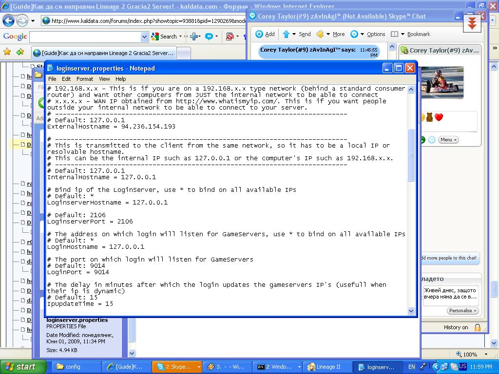

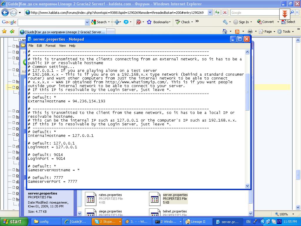

Мислех, че съм го настроил като хората, но явно съм оплел нещо. Ще ви помоля да погледнете каде съм сбъркал, защото друг неможе да влезе в сървъра. post-233974-1243890132_thumb.jpg post-233974-1243890304_thumb.jpg
Това си е правилно, сега на всички раздаваш хостове/пач с твоето ИП в тях а ти ползваш 127.0.0.1 за да се логнеш.

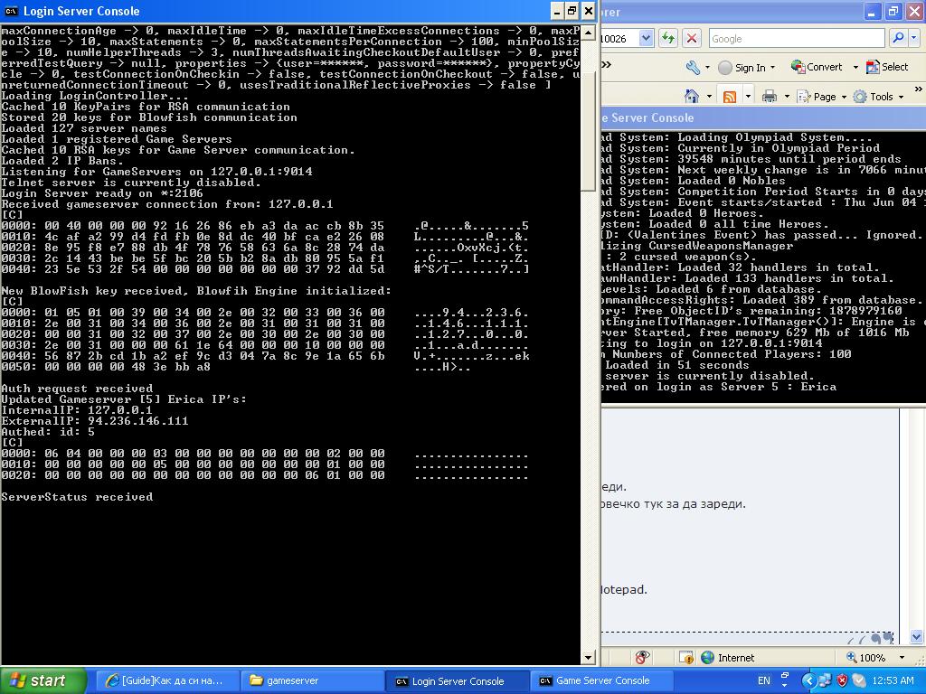

плс някой да каже може ли да ми помогне Публикувано изображение
къде бъркам или какво съм пропуснал ....
правих сичко отначало 10 пъти и един и същи проблем

Пробвай да регистрираш сървър с ID 5
Провери си ИП адреса. И аз имах подобен проблем с логин сървъра точно преди 2 минути. Дори го постнах но се оправих. ИП адреса ми беше сменен. Не съм много сигорен, как така се променя реално ИП. Виж си ИП адреса и виж какво си въвел в пропъртис.
Пише му "Wrong HexID" в гейм конзолата, как ще е от ИП-то не знам от къде ти дойде тая логика.
