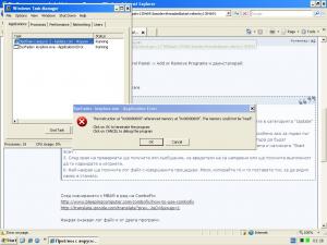

Аз бях с Windows, появи ми се една грешка не знам каква беше и от къде се появи. Проблемът се оправи, след като премахнах Windows и сложих Linux. Каква беше тази грешка и как да я оправя, ако се появи отново?

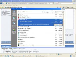

Аз още по миналия ден използвах Malwarebytes' Anti-Malware и откри разни неща ,които аз ги изтрих без ефект надявам се , че като unistanla Adobe ridera ще има ефект. А междо другото нямам това , което трябва да деинсталирам имам Adobe Rider 7.0 то същото ли е ?
Ето и скреен от add/remove programs.
Направих Quick Scan с MBAM без да трия Аcrobat Rider-a защото не бях сигурен дали е това ето лога от scana-а

Изникна нов проблем sad.gif докато търсих в Гоогле комбо фиха. Ето ти скреен.
Е добре човек благодаря ти за отделеното време ако имаш възможност утре ще продължим.
ПС: Не можах да намеря от каде да изтегля Combo Fix за това ще те помоля да ми дадеш друг линк защото този ,който си ми дал не бачка. Мерси много за всичко.
