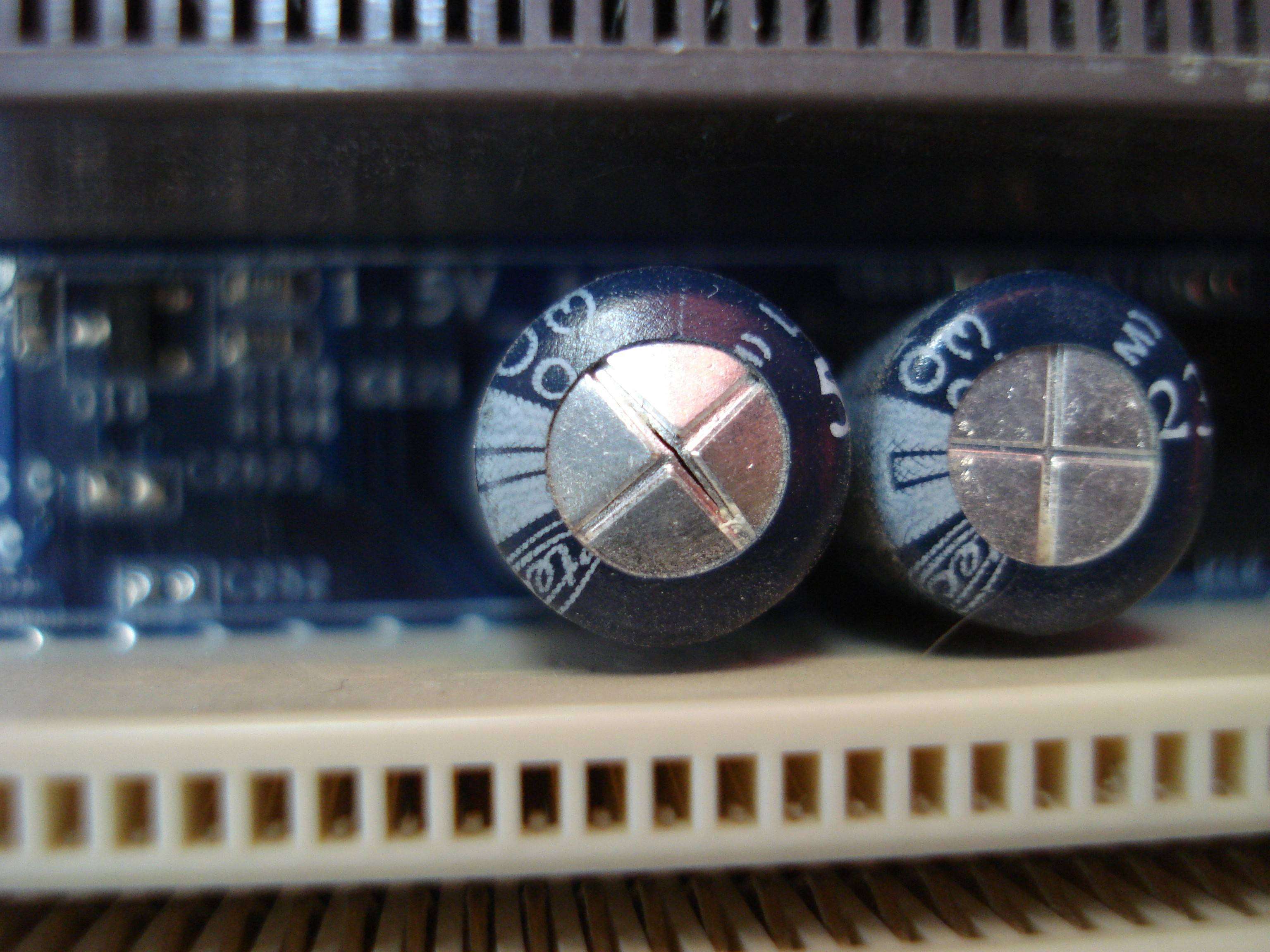

Имам дънна платка ASRock K7S41GX на скоро забелязах, че имам един надут и няколко разтекли се кондензатори. Това проблем ли е и може ли да му стане нещо ?
На най-дясната снимка се вижда че направо сее пръснал единия! Проблем е разбира се, защото те не са се надули просто ей така, а навярно си има доста основателна причина - една от които е прегряване на системата. Прегледай щателно дали се вентилира достатъчно преди да пристъпиш към смяна на протеклите кондензатори и т.н.

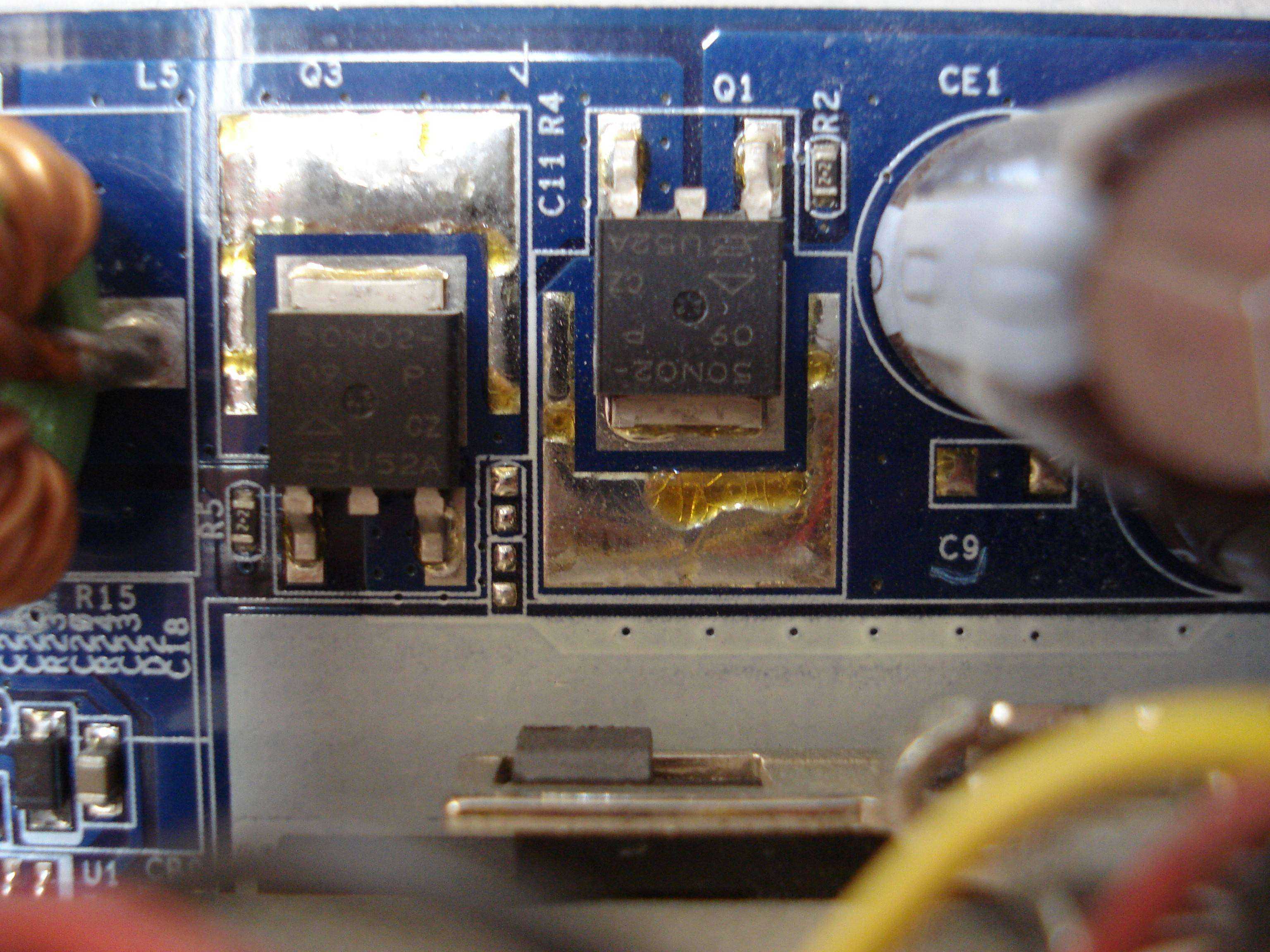

А това жълтото на първата и втората снимка какво е ?
Прилича на колофон . Той не е страшен и не ти е проблем . Обезателно се заеми със смяната на проблемните кондензатори !
Чудя се как не си имал проблеми със системата досега !
Имам един надут който се намира между процесора и северния мост на дъното. Него го сменяха няколко пъти и пак се надува.
Смени дъното. Подобно на твоето, втора ръка, но друга марка от рода на ASUS или Gigabyte ще ти стъпи не повече от 35~50лв., което определено е по-малко от ежемесечно посещение в сервиз :) Успех!
тия кондензатори между PCI слотовете не са проблем - когато няма платка на слотовете... иначе тоя кондензатор дето го сменят и се надува - или не е правилно изчислена схемата или все с некачествен го сменят - трябва да е LOW ESR ,а те вървят от 1.5 лв нагоре... може да се надува и от клокване - ти клокваш процесора ама и чипсета почва да гълта повече ток - заради увеличеата скорост на шината - трансферите м/у процесора и чипсета стават по големи - повече работа, повече греене, повече ток... повечето кондензатори имат живот между 3000 и 5000 часа и това по каталог при честота 1000hz, в дъната напрежението е много по ниско - кондензатора на 6,3 а процесора е на 1,75 най много, но пък честотата е много по висока... (тва че гигадръвовци пишат 50 0000 часа на тяхните дъна е пълна лъжа, даже да се танталови)

Няма смисъл от смяна на кондензаторите, т.к. ще ти струва почти колкото половината за ново дъно. Отделно е добре да провериш/смениш и захранването - тези кондензатори не се надуват случайно.

Щом са се надули тия кондензатори то неминуемо са дали някакво въздействие и върху околните елементи на платката , така че ....послушай съветите - нова!!!
мда ама новата платка струва около 100 лв в мост, а за тоя процесор е единствената дето се продава... ако си ги сменя сам ще му е супер ефтино... ако плаща да му ги сменят пак има кирия - 30-40 лв... аз на моя стария комп си ги смених на 5-6-тата година и ся си е като нов, че даже вече е с панасоник и саньо кондензатозатори вместо OST, RLC... и може да изкара още толкова години поне...

Има и два пъти по-евтини втора ръка и ремонтирани. Но освен кондензаторите се развалят и други елементи - трябва да разпояваш и тестваш с мултицеда цял ден. Като оставим, че може изобщо да не оправиш евентуалните окъсявания, които да доведат пак до повреди и т.н. - дали ще си струва времето и нервите според теб?

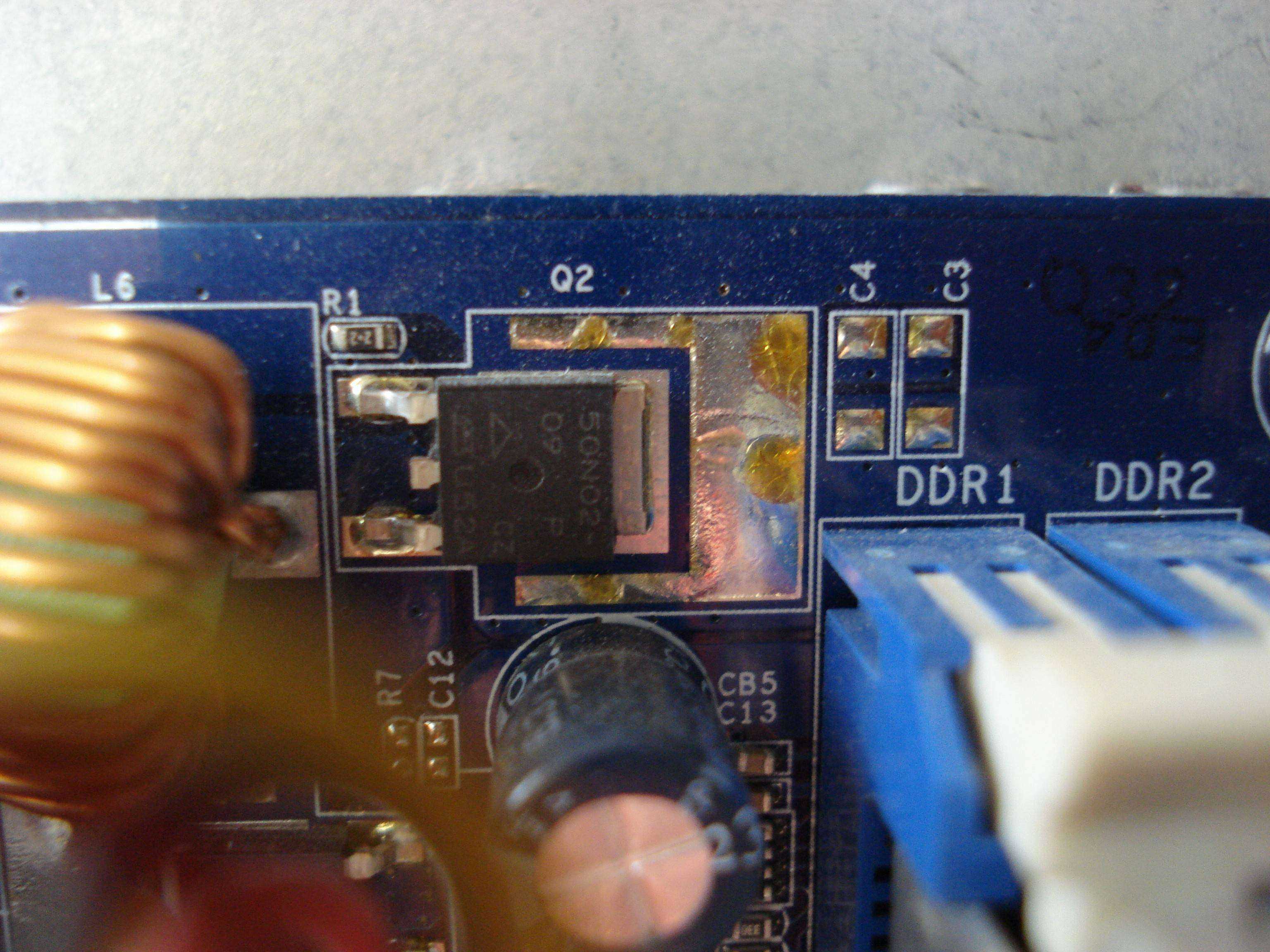

Още един кондензатор си замина Публикувано изображение Възможно ли е да е от захранването ? Забравих да спомена, че дъното е на около 3г. Захранването ми е JNC 350W.
И вътре в захранването колко надути има... Или дай снимка, че нещо не ги уцелваш кои са разляти, изтекли или са си нормални плесканици по платките.
Да, разбира се, щом е JNC. Виж с мултицета какви напрежения дава под натоварване.

Днес ги огледах по-обстойно и в захранването няма надути кондензатори. Над процесора са разтеклите се, а между видео картата и северният мост е новият който днес се спука.

Явно от захранването още не е наред,напрежениеето е с много високи пулсации и кондензаторите на дъното се опитват да компенсират(филтрират)
Смени направо захранването
Калпавото захранване е опасно не само за дънната платка,но и за харддиска.
После могат да се сменят кондензаторите на дъното ,може и да не са "златни",просто с нови на 105С.Препоръчително ,ако са на 10V(оригиналните),да се сложат на 16V,ако са на 16 -на 25V.

Според мен също за това старо дънце е най-добре да се занесе в сервиз и му се сменят кондензаторите за 20-40лв. Пак е по-евтино решение от закупуване на втора употреба или ново между 50 и 100лв.
Доста често причината за повредените кондезатори, освен че са калпави е и нискокачествено захранване, но при смяната на кондензаторите в сервиза могат да оценят и захранването, като измерят пулсациите на изходите му!
P.S GERMANY, не е добре да чакаш да пукат кондензаторите 1 по 1 а носи компа в сервиз. После ако замине и някой от мостовете, поради кофти захранване към тях, положението ще е доста по трагично!
