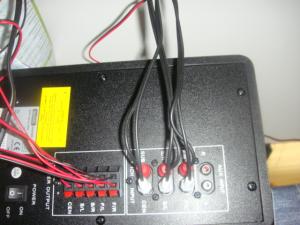

Ето това е свързването.1 суббуфера 2.компютъра със сплитерите
Странно, имаш 5.1 канална звукова карта, а си вързал колонките по някакъв странен начин със сплитери :beat: Опитай на всяка колонка, да и намериш подходящия изход от звуковата карта!
да но жаковете са различни не стават на компютъра как да ги свържа

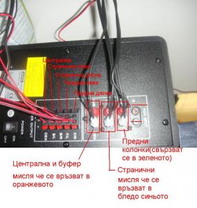

В картинката съм направил схема.
Въпроса е, че после остава лотарията да намериш как да свържеш правилно сплитерите, тъй като не им са означени каналите.
Другия вариант е да вземеш 3 кабела от 2чинча към мъжки 3.5 мм жак. ТОЕСТ същите кабели, един вид със вграден сплитер.
И да ги вържеш към жаковете на PCто.

Не, просто трябва да си намериш подходящите жакове за свързване със звуковата карта, това ти е целият проблем. Който м/у другото по друг начин няма да се реши.
Картата му има 6 изхода, не 3 :wors:
А ти знаеш ли кои са 6те, знам че са шест - 4 жака за 8.1(от които той трябва да ползва 3), 1 за микрофон и 1 LINE IN (вход)
ТОЕСТ за да включи 5.1 не му трябват розовия за микрофон, синия за вход, черния за 8.1
И тогава остават:
зелен за предните 2 тонколони(защото жака е 2канален)
бял/сив/бледо син за страничните
оранжев за баса и централна
