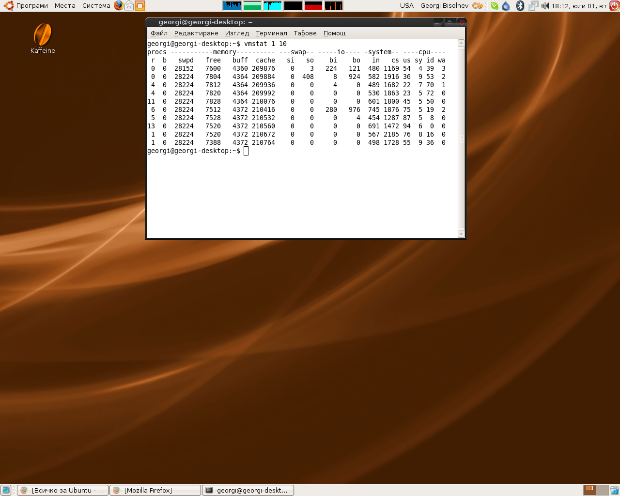

Не, когато са създадени файловите системи нулите са заместени с нещо по-смислено. изпълни
vmstat 1 10
и дай резултата
това е резултата

това е резултата

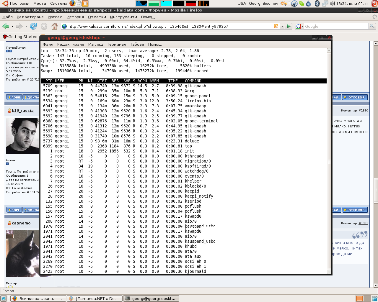

Я в терминал пак дай top да видим кои са тези процеси, дето са толкова лакоми
Т.е.?

Ето скрееншот
Проблема както споменаха по-горе е във флаша. Инсталирай последната версия от сайта на Адоб (при спрян firefox)
Инсталирах най-новия флаш но все същото (само леко се облекчи). Има един процес който ме съмнява и това е gnome-vfs-deamon трябва ли ми и за какво е той? натоварва много процесора и системата sad.gif
Не съм много запознат с гном, но мисля че той е доста важен и не може без него. Ако имаш достатъчно място по дсковете пробвай KDE

gnome-vfs, май управлява достъпа на гном до файловата система, мрежата и т.н.
като казах смени си флаш-а имах впредид да пробваш adobe flash player а не алтернативите
