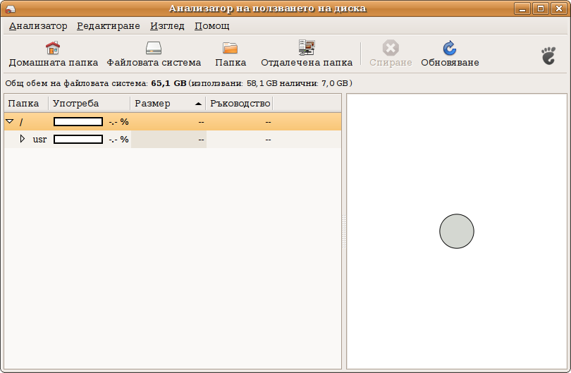

аз имам хардиск 40 гига байта а ето какво вижда убунтуту
убунтуту е инсталирано през уиндоуса като 2ра ОС
Редактирано от DreX (преглед на промените)
