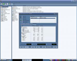

Здравейте..ето,че дойде и моето време да постна тема тук и да поискам съвети от вас.Значи проблемът ми е такъв че компа ми прегрява ;) Диод на графичния процесор не пада под 67 градуса C,а Температурата на CPU 1,2 (ядрата) и на самия процесор също е висока.. ако може да ми отговорите на какво се дължи това :( .. забравих да допълня че и температурата на дънната платка се покачва заедно с тази на процесора.. Преди година занесох компа ми на сервиз.. установиха че проблема е в охлаждането на процесора.. смениха ми вентилатора с по-голям също така ми сложиха нова термо-паста и по-голям радиатор на процесора.. ако не се лъжа е 8 на 5 см .. прибрах се .. поиграх малко и пак същия проблем.. компа ми отново изгасна.. и така е до ден днешен и не знам какво да правя и реших да поискам съвет от вас :( Също така сменях и захранването,но няма ефект.. компа ми е: AMD Athlon 64 X2 Dual Core Processor 5200+ 2.71 Ghz,2,00 GB RAM видео картата ми е Nvidia 8500 GT 1 GB а и дъното ми е на GIGABYTE .. ето ви и снимка от теста за 6 мин с еверестpost-26806-008497600 1276526969_thumb.jp температурата ми достига до 120 градуса попринцип

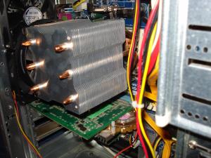

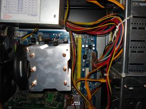

аха.. проблема е че нямам место да включа повече вентилатори.. а и съм забелязъл че нямам вентилатор на видео картата :X ... просто на дънната платка няма вече къде да се включат.. имам един на процесора.. 1 да изкарва въздуха и 1 на захранването

Требва ти едно такова за допълнителни вентилатори: http://www.dekada.com/catalog/cable-splitter-molex-to-4-x-3pin-2x5v-akcb001-p-545.html и естествно вентилатори :cool:

еми ше опитам с малко повече вентилатори и така.. Дай боже да се оправи проблема :) колегата има мн работа и ше може да го види след 4 дена компа ми.. макс седмица.. обаче не ми се чака толко много и сега чакам 1 фр да дойде пред блока ми и отивам до 1 фирма да разгледам вентилаторите и да взема.. а също така и кабела за да мога да ги включа.. мисля да взема 1 да може да вкарва въздух още и един да изкарва.. тук имам чисто нов за видео картата,но не съм го слагал защото нямах къде.. ;)

http://store2.data.bg/professor/HTML/snm/snm.html щом компа е нов значи няма прах. остава варианта или капачката на процесора да не е залепена добре или радиатора е малък... и амд процесорите спират компа като стигне точно 120 градуса на някое ядро. с вентилатори няма да си решиш проблема - не си хаби парите - имаш проблем с топлоотдаването - дали проблема е между капачката и радиатора или кристала и радиатора може и само от гледане на температурите да се разбере - ако при натварване на едното ядро другото има близка температура, значи нямаш проблем под капачката, ако разликата обаче е голяма вероятно там е проблема...
разликата е от 5 до 8 градуса

нещо не си видял - http://www.kaldata.com/forums/index.php?app=core&module=attach&section=attach&attach_rel_module=post&attach_id=20018 тука на картинката бая разлика има межди двете максимални температури (а в idle e доста малка) и още нещо ако имаш проблем под капачката - при натоварване компа ще се спре за по малко от 2 минути (с подходящата програма) щом издържа 6-7 значи най вероятно или е сложена дебело паста или не е сложена никаква... я вземи един цифров фотоапарат и направи снимка... какъв е вентилатора? боксовете на амд се перфектни за парите си, но пастата която слагат фаблично е пълен боклук (като пластмасова е), че е и сложена 9 пъти повече - тоест около 9 см2 слагат (3х3 см), а 1 см2 е достатъчен...
