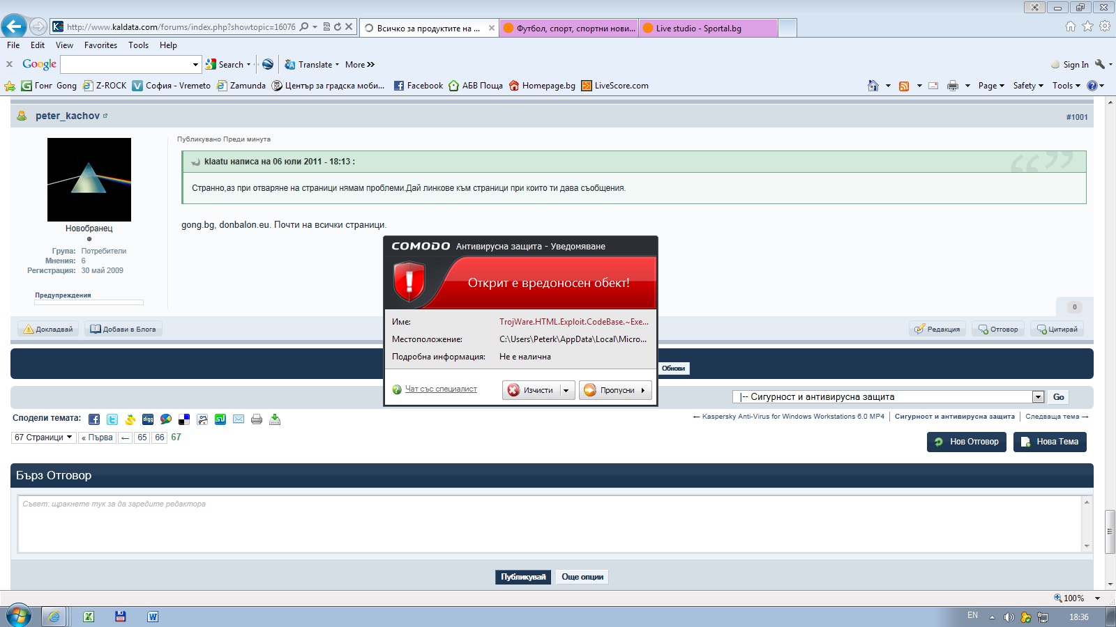

gong.bg, donbalon.eu. Почти на всички страници.

Здравейте. От няколко часа COMODO IS 2010 v.5.5 ми дава почти непрекъснати уведомления за открит вредоносен обект.Почти при всяко отваряне на страница излиза следното съобщение:
C:\Users\Peterk\AppData\Local\Microsoft\Windows\Temporary Internet Files\Low\Content.IE5\21LCV3OW\adsCAZNCCOK.htm TrojWare.HTML.Exploit.CodeBase.~Exec@226875254
или
C:\Users\Peterk\AppData\Local\Microsoft\Windows\Temporary Internet Files\Low\Content.IE5\YEMVFQEP\XFBML[1].js TrojWare.JS.TrojanDownloader.Agent.~EWH@226922441
Някакви идеи?

Thank you for reporting this. These have already been confirmed as a False Positive detections and they will be fixed in our next few updates.

Гледам във форума им са ги обявили за False Positive и ще се премахнат в следващите ъпдейти! Примерно в най-пресните теми

Проблема явно е решен от COMODO. От тази сутрин ги няма непрекъснатите съобщения за заразени файлове. Добре че реагираха толкова бързо. Беше адски досадно с тези непрекъснати съобщения.

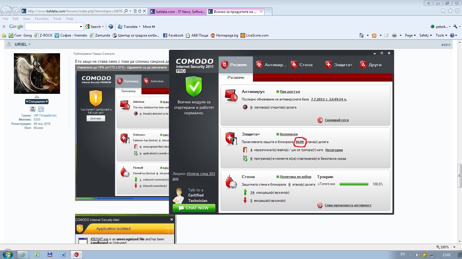

Да ама не ... Първо тоя сандък издиша и е хубаво да е сложен дяла към защитените файлове и второ съм правил конфигурацията на виртуална машина и за това там е само диск C ...
Твоите настройки са ми ясни ...
Над 2000 хиляди файла съм тествал с тая конфигурация и съм нямал проблем ! Криптиращите вируси пробиват Комодския сандък и ако дяла не е в защитени файлове и папки пак гориш !
Ето защо не става само с това да сложиш сандъка да третира файловете като несигурни :
И има пак макар и частично криптиране :
Ето за това съм добавил диск C !

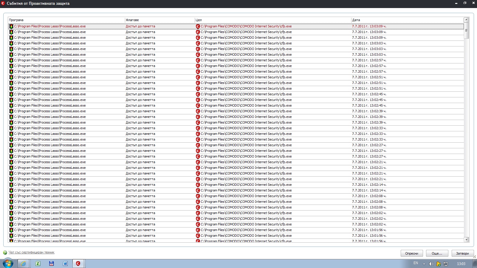

Заредих Вашите настройки на програмата. Задава малко повече въпроси но не е проблем. Имам още един въпрос, този път относно проактивната защита. Проблема пак е от 2 дни. Непрекъснато блокира една програмка/ по три записа на всеки 6-7 секунди/. Прикачам 2 скриншота.
Благодаря предварително, но явно сте запознат много добре с програмата.

Нормално е ... Комодо си пази процеса от Process Lasso в случая !
Вие искате да не го блокира ли или се притеснявате от тези блокирания ?
Не ми пречи, не влияе на производителността но ме смущава малко. Явно е от новата версия. Благодаря за консултацията.
