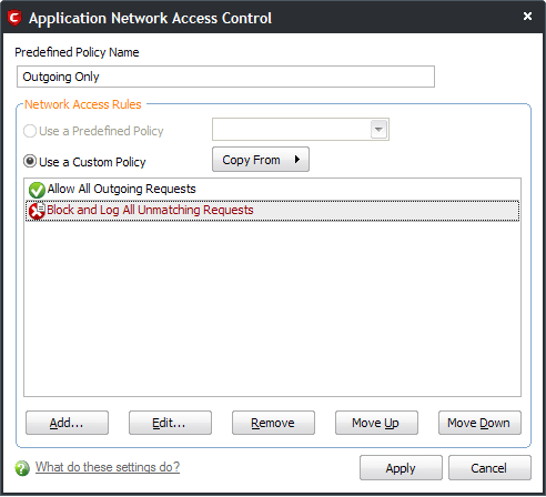

Зададох правило - третирай като: само изходящи връзки. Всичко работи добре, и ъпдейти и пр. Вече повече от месец не забелязвам проблеми...
Но.... имам десетки хиляди блокирания на входящи връзки за svchost.exe от стената на Варана всеки божи ден (почти всяка секунда по едно блокиране) почна да ме дразни..........................................................................
Питам, дали наистина си заслужава да имам тези блокирания на вход, да си тормозя машината, и доколко ще ми падне защитата ако направя svchost.exe доверено приложение само за стената...
В смисъл D+ би трябвало да предпази от "посегателства" в/у процеса... Или трябва да го добавя към защитените файлове...или някаква друга настройка..
Здравей!Правилото, което си създал ще работи без проблем, защото явно на компютъра си нямаш (до колкото зная това е преобладаващия случай) приложение, което се нуждае от входящи съединения.Това води до втория ти въпрос - може да се очаква, че си увеличил степента си на защита като си изключил още една възможност за пробив в с - мата. " D+ би трябвало да предпази от "посегателства" в/у процеса" не е невярно предположение, но то не е достатъчно. Освен това нещата зависят много при COMODO от режима на Firewall и режима на Defense +, който си заложил в програмата.Съответно може да те защити, но може и да не го направи.Отделно се замисли какво би се случило , ако D+ е подведена от някое уж легитимно приложение (дори подписано) , а svchost.exe ти е trusted, няма и съобщение да получиш.От това, което съм чел във форума може да се обобщи ,че е твърде непрепоръчително да се третира svchost.exe като trusted.
Понеже не казваш коя конфигурация и в какви режими ползваш мога само да предположа, че проблема ти не е в блокирането, а в логирането -- предлагам ти да отчекнеш лог в блокиращото правило за svchost.exe и да свалиш нивото на low в известяване събитията на Firewall-a.Понякога е удобно да е на max, ако изследваш някакъв проблем или профилактично, но в общия случай не е нужно .Поздрави!

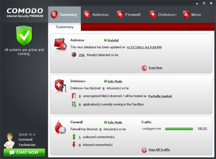

Comodo Internet Security съчетава в себе си Comodo Firewall Pro и Comodo Antivirus. И така става една от най-леките и най-полезните безплатни пакети за цялостна защита.
Основен интерфейс :

Така първото нещо което аз правя когато инсталирам Comodo IS е да превключа на COMODO - Proactive Security
Това става по следния начин :
Отиваме до Manage My Configurations'. както е на снимката кликваме с мишката
и от излязлото меню
избираме COMODO - Proactive Security и натискаме бутона Activate и трябва да излезе това прозорче .
Потвърждаваме с OK и вече сме превключили на желаната от нас конфигурация !
Започваме с настройките на антивируса . За целта кликваме въхру основния интерфейс на програмата там където пише stateful.
И от там правим следните настройки :
Това за мен са балансираните настройки съчетаващи висока детекция и сравнително ниско ниво на FP ( грешно засичане ) !
Настройки на проактивната защита на Comodo IS :
Пак отваряме основния интерфейс на програмата и кликваме върху Safe Mode .
И правим следните настройки :

Ползвам най добрата стена-Аутпост и там са вкарани автоматично настроиките за svchost.exe В никакъв случай не поставяйте приложeнието svchost.exe в графата доверени,опасно е! Ето и правилата за приложението: Протокол TCP-изходящи-отдалечени портове:13,37,123,135,636,379,389,3268,3269,443,HTTP-83,Local network-2869,My computer-2869,DNS-53 TCP-входящи-Local network-5000,2869 UDP-изходящи и входящи-37,123,389,Local network-1900,5355,My computer-1900,Multicast addresses-1900,5355 UDP-изходящи-DNS-53 UDP-входящи-1900 Значенията и IP-адресите на My computer,Local network,Multicast addresses са индивидуални за всеки един т вас и трябва да се потрудите да разберете стойностите им. Нядявам се да съм ви бил полезен.
Би ли се аргументирал ,какво му е опасното и какво ще стане?
Прочети и замълчи
