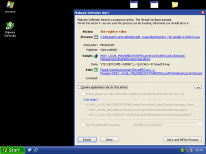

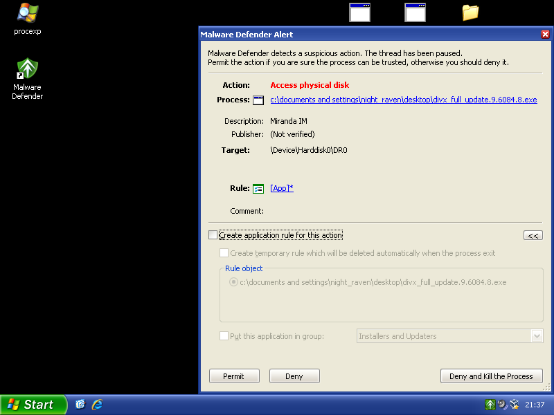

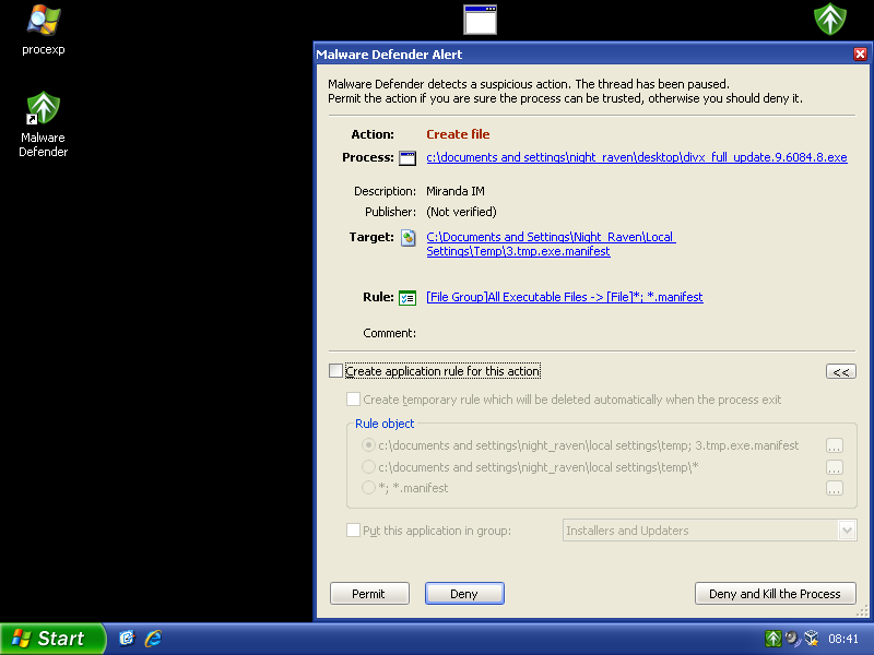

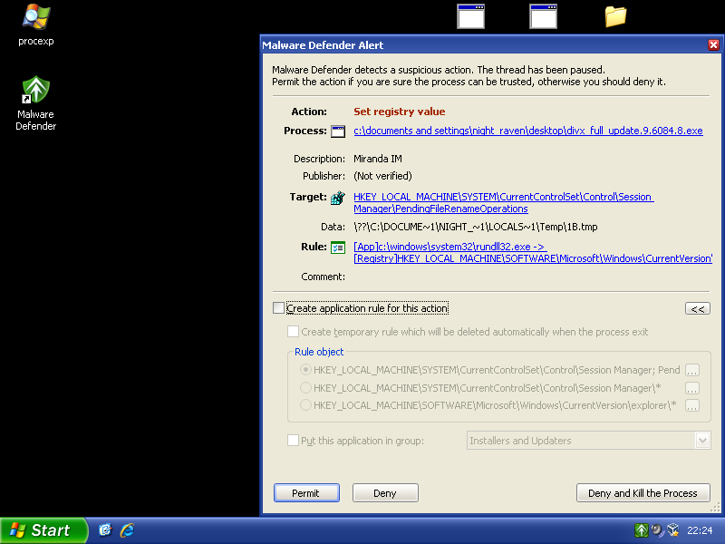

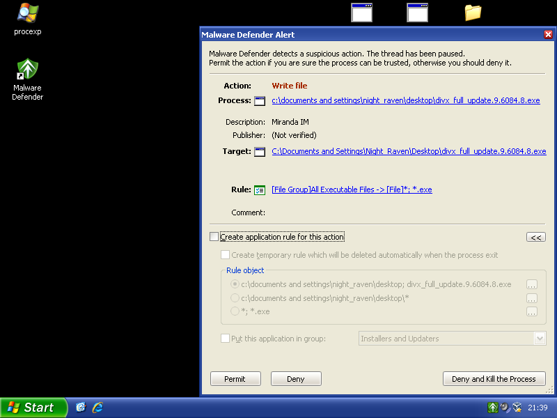

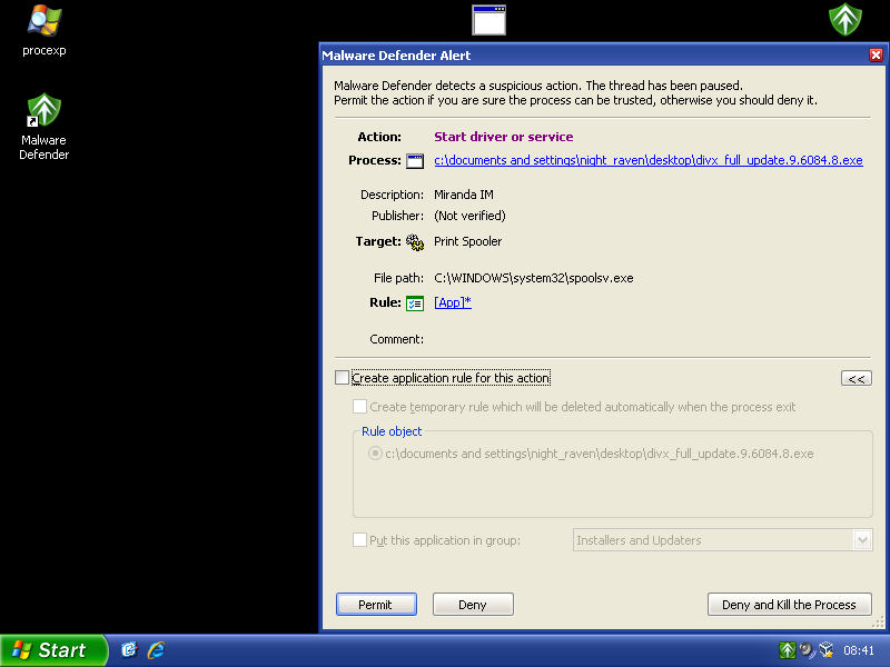

Добро утро... Ето и резултатите от N_R с неговите правила за Malware Defender и инжектиране на mdhook.dll (по-подразбиране не е активирана опцията, защото е възможно после да има конфликти с други приложения, но пък той досега проблеми не е забелязал). А силата на програмата нараства след инжектиране на въпросното DLL. Ако е без активирано инжектиране първите две снимки изобщо няма да ги получите (а те са доста важни и ясни в случая). Логът от TDSSKIller-a е чист. Помолих го да повтори теста с правила по-подразбиране, но с включено инжектиране (мисля, че така е най-справедливо, защото програмата така или иначе си го предлага като опция). И в двата случая се справи блестящо. Суров ХИПС, без бели списъци и дано автора и не я зареже: Без активирана опция за mdhook.dll пак се справя, но са по-непонятни съобщенията и по-незапознатите с програмата могат да позволят достъп.
post-20382-040292500 1288162450_thumb.pn
post-20382-008859600 1288162454_thumb.pn
post-20382-091362700 1288162457_thumb.pn

Добро утро...Ето и резултатите от N_R с неговите правила за Malware Defender и инжектиране на mdhook.dll (по-подразбиране не е активирана опцията, защото е възможно после да има конфликти с други приложения, но пък той досега проблеми не е забелязал). А силата на програмата нараства след инжектиране на въпросното DLL.Ако е без активирано инжектиране първите две снимки изобщо няма да ги получите (а те са доста важни и ясни в случая). Логът от TDSSKIller-a е чист.Помолих го да повтори теста с правила по-подразбиране, но с включено инжектиране (мисля, че така е най-справедливо, защото програмата така или иначе си го предлага като опция).И в двата случая се справи блестящо. Суров ХИПС, без бели списъци и дано автора и не я зареже:Без активирана опция за mdhook.dll пак се справя, но са по-непонятни съобщенията и по-незапознатите с програмата могат да позволят достъп.

Добро утро...
