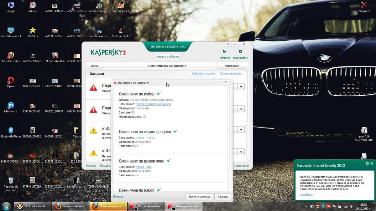

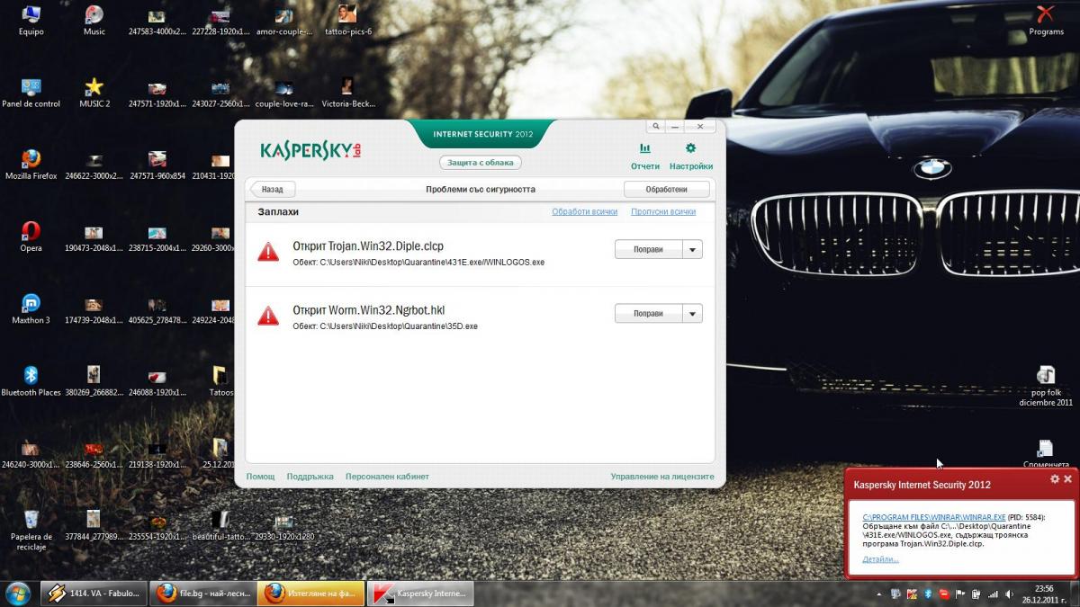

Касперски при сканиране остави от двата архива четири файла
Пратени на Касперски Лаб

Странно, бяха изтрити от CF... :) Поне първите два мисля, че са зловредни на 100% (dll-тата мисля, че са чисти). Сега ще проверя дали изпълнимите файлове не са повредени. Скоро ще метна още две папки с карантини. :)
Все пак това е отговор на робота,не на вирусният аналитик. FullRemove.exe е с цифров подпис.
