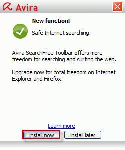

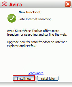

Здравейте от една седмица ми излиза един досаден ъпдейт на Avira Personal и искам да го махна защото е много дразнещо става въпрос за ето за ъпдейта WebGuard.Благодаря предварително!
post-267115-0-38318400-1310210334_thumb.
Много лесно се решава този въпрос. При три поредни (ре)стартирания натискате Install later и повече няма да ви се покаже този прозорец.
Да, но при всяко рестартиране ... пак ми го показва :computer2:
А вие какво избирате когато съобщението се появи? В сайта и форума на Авира е обяснено, че при три поредни стартирания трябва да се щракне върху Install later ако не искате да инсталирате въпросния toolbar. При мен всичко премина без проблем.
