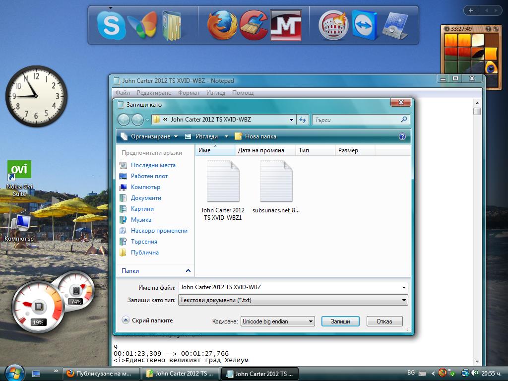

Здравейте, не знам дали трябва да отворянова темаили може и тук. Имам телевизор TOSHIBA 42SL863G с проблема за липсващите субтитри. Пробвах всички видове кодиране, заглавията на филма и субтитрите саеднакви, но аз продължавам да нямам субтитри. Някой да може да помогне? Благодаря!post-250709-0-00006000-1342028600_thumb.
Нямам субтитри на USB плейъра
За Тошиба трябва да са с разширение .srt на енкодинг UTF-8. Има безплатна програма - Subtitle Edit 2.9.3 - с която се прекодират /3.1 версията на програмата има и БГ/
Просто трябва да се смени кодировката на субтитрите на UTF-8. Отваряте файла със субтитрите ,примерно с Notepad ->File->Save as..-> и най-долу променяте Encoding от ANSI на Unicode. Може и ANSI с UTF-8 -> save -> yes и сте готов.
На реда с иконите имате format - от там избирате .srt или .sub, след него е encoding - UTF-8 и давате save - третата икона
Редактирано от jonov (преглед на промените)
