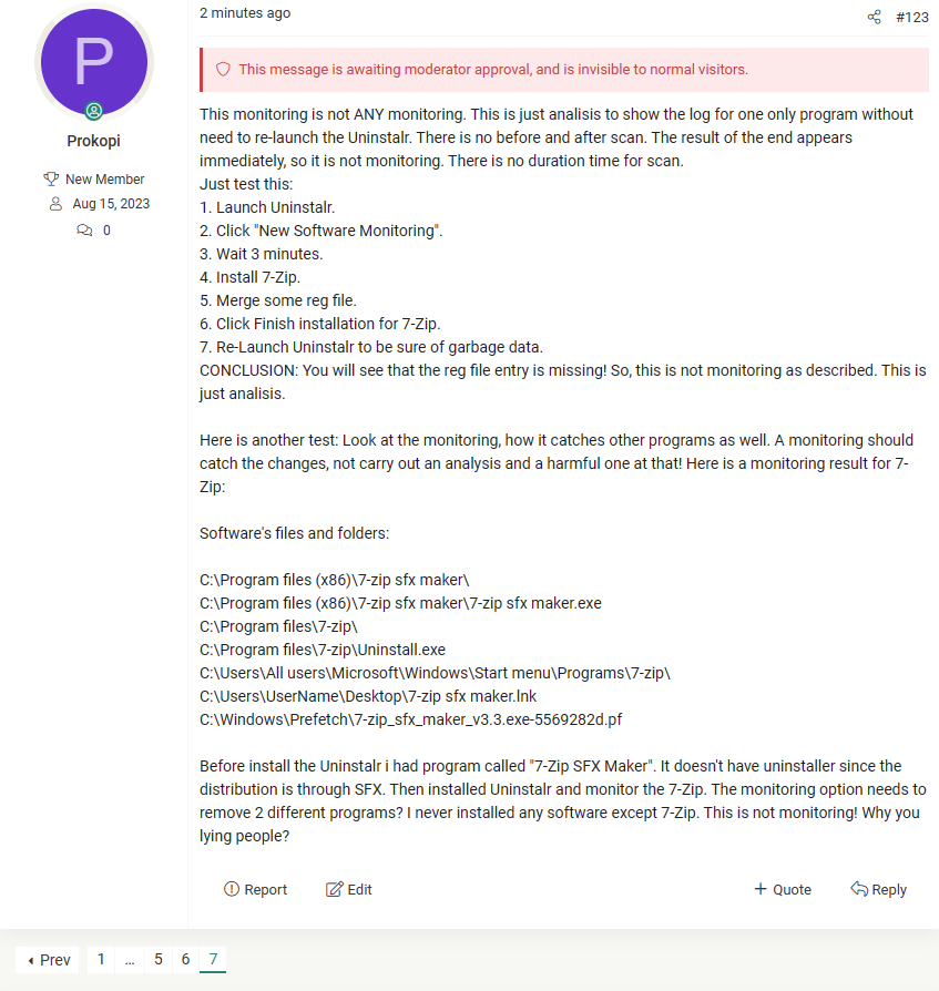

Кажи му, че не прави никакъв мониторинг, да не се прави на луд. Кликам (New Software Monitoring), стартирам 7-Zip инсталатора, вкарвам някакъв произволен рег файл, и давам край на 7-Zip инсталатора. Презареждам Uninstalr и записа от рег файла го няма в списъка с данни, терминът трябва да е промени, но никъде не се споменава какво е.

 Не е това. Аз бях ъпдейтнал от 1.0 на 1.1 върху старата. Детекцията се появява точно в момента, в който финишира 7-Zip! Но както казах, този мониторинг не е никакъв мониторинг. Няма никакво сканиране преди и след. Веднага се появява резултатът на края, следователно не е мониторинг. Това му го кажи, защото няма време на сканиране. Пък и виж мониторинга как си лови и други програми. Един мониторинг би трябвало да лови промените, а не да снася анализ и то вреден! Ето резултат на мониторинг:
Software's files and folders:
C:\Program files (x86)\7-zip sfx maker\
C:\Program files (x86)\7-zip sfx maker\7-zip sfx maker.exe
C:\Program files\7-zip\
C:\Program files\7-zip\Uninstall.exe
C:\Users\All users\Microsoft\Windows\Start menu\Programs\7-zip\
C:\Users\UserName\Desktop\7-zip sfx maker.lnk
C:\Windows\Prefetch\7-zip_sfx_maker_v3.3.exe-5569282d.pf

Sep 4, 2023
The monitoring feature works by snapshots: When you start the monitoring feature, it creates a snapshot and then compares the current state of the system against that in-memory snapshot in order to detect new data.
Функцията за наблюдение работи чрез моментни снимки: Когато стартирате функцията за наблюдение, тя създава моментна снимка и след това сравнява текущото състояние на системата с тази моментна снимка в паметта, за да открие нови данни.

Нищо неочаквано тук. Доста програми работят на метода на сравнението макар това да не е никакъв мониторинг. RegShot и доста деинсталатори. Още се спори, кой е по-добрия начин:
I haven't tested the monitoring. But if an uninstaller is doing a before and after scan, it is using snapshots, which is different to monitoring. Almost all uninstallers use snapshots. When an uninstaller monitors installations, it actually monitors the installer and sees what files and registry keys are being created. Install Monitor, IObit Uninstaller and Comodo Programs Manager are the only other uninstallers I'm aware of that use monitoring.
The problem with using snapshots, is that all changes to the system get recorded, even ones not made by the installer. So for example, if Edge gets updated in the background when installing another app, then the changes made when updating Edge will get included in the record of files and registry keys that were created when installing the other app. This provides a good reason to actually verify what an uninstaller wants to delete, before letting it remove anything. There are also issues with uninstallers that you monitoring. They may fail to monitor the installation of some apps and depending on how well the monitoring works, they may miss some changes that an installer makes.
Revo, HiBit and pretty much all other uninstallers, except for IObit Uninstaller and Comodo Programs Manager, use snapshots rather than monitoring.
Те дори доста програми за създаване на Image и дори виртуални машини използват snapshots.
