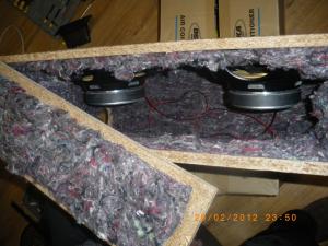

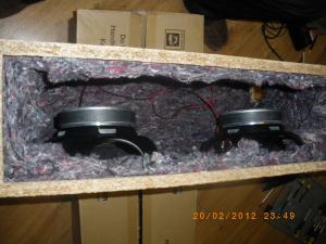

Облицовах си тонколоната цялата с вата post-257341-0-92702200-1329770875_thumb. post-257341-0-22200500-1329770881_thumb. ,добре ли е така или трябва по малко?

Добре си я облицовал, аз вкарвам по един юрган вата и после я вадя по малко докато ми хареса. Важното е да свири добре и да не я "удушиш" с много вата и да избяга ударния бас или обратно да дрънчи на ламарина. За това което правиш просто трябва да експериментираш за постигане на най-добър резултат.

Ако много добре сте направили сглобката на кутията , мисля че ватата е достатъчно. Преди всичко това Вие ще кажете след като прослушате как звучи самото тяло. Ако не ви харесва, или ще вадите по малко от ватата или ще добавяте. Хубаво е ватата да е плътно прилепена или залепена към стените на кутията.
За кутията съм изхабил към 100 мл. лепило за дърво и на 10 см има по една вида :Д кутията няма разглобяване и ако искам да е отворя трябва да е хвърлям през терасата :Д. Сега вади много мек басс.Ватата съм е закрепял със телбод за дърво - доста е здраво.Мисля че е добре, но за всеки случаи реших да питам и вас защото сега ще е залепям горната част и няма да може да се отваря повече :)
Да! Най правилно е закрепването на ватата с помоща на машина за телбод. Затваряй, сядай и послушай а после напиши отзив дали ти харесва.

Ватата ако не бъде подбрана и поставена правилно, ще създава проблеми.
Максимално количество обем на звукопоглъщащия материал, както при теб,
се ползва за силно абсорбиране на постоянните вълни и отражения в кутията.
Тогава също се постига и максимално увеличаване на виртуалния (вътрешен) обем на ОТ.
Както те е посъветвал AGD, ватата се поставя по слух. Прекомерното напълване на обема
с вата има обратен ефект(отрицателен). Моделът на звукопоглъщащият материал се избира според вида
на ОТ - пример: полиестерната вата подтиска честоти около 300-400Hz, овчата пък- под 100Hz.
Желателно е местата около фазоинвертора да не бъдат запушвани с вата.

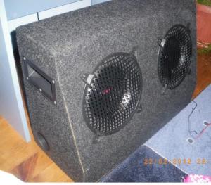

Мерси за всичко,вече съм готов, зглобена е и свири доста добре като за китайче :) сега няма как да направя снимки, защото кутията не е при мен.Сега почвам следващия си проект с друга тонколона всичко съм изчислил вече :) Още веднъж мерси на всички за отговорите :handshake:

Мога да добавя само,да провериш,и евентуално да заздравиш сглобката на кутията.С времето самоделните бас-box-ове започват да "дрънчат" Посъветвай се с някой майстор в бранша,а не разчитай на това,че като си изхабил 2 буркана с лепило всичко е ОК :) Лично за мен тази кутия е доста плитка за бас-бокс,независимо какво ще излезе като резултат от евентуални изчисления за обема,необходим за тези говорители.
"Лично за мен тази кутия е доста плитка за бас-бокс,независимо какво ще излезе като резултат от евентуални изчисления за обема,необходим за тези говорители. "
Колегата от горният пост много правилно е забелязал че кутията за бас е прекалено плитка и съм напълно съгласен с неговото мнение.
