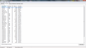

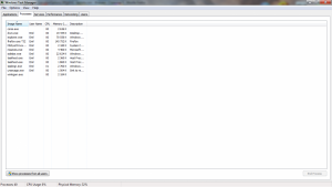

Това ли трябваше да снимам от Task Manager-а:
post-304770-0-48314700-1334545225_thumb.

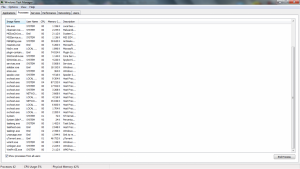

Натиснете бутона Show processes from all users, че така доста от стартираните процеси ги няма.
След това направете нова снимка в следващия си коментар.
Здрасти, Виждам някои излишни услуги: jusched MGsysCtrl MSIService mbamservice sascore64 sdwinsec Деинсталирай Spybot и SUPERAntispyware. Деинсталирай и преинсталирай MBAM без да активираш триал периода. От Start => в полето за търсене въведи - msconfig => отиди до Startup и махни отметката пред jusched Oт Start => в полето за търсене въведи - services.msc => намери услугите свързани с MSI и ги сложи на Manual (Startup Type) MGsysCtrl MSIService Аз бих спрял и unsecapp.exe, но всичко е според това какво правиш на машината си. :) Пиши после как е положението.

Виж дали няма да можеш да ги спреш чрез Autoruns. Намираш ги и им махаш отметките.
Тези пък какво да ги правя - sascore64, sdwinsec.
Нищо - те ще се махнат след деинсталацията на SUPERAntispyware + Spybot.
