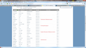

В Revo Uninstaller ми липсват доста програми, които много добре си спомням, че фигурираха. Защо се получава така? В Control Panel => Programs and Features ги има, но в Revo Uninstaler -a ги няма. IfranView обаче си я няма никъде, само на десктопа. Ще ти дам пример за липсващи програми:
Adobe Flash Player11 Plugin 64.bit
ATI Catalist Install Manager
Defraggler
Ccleaner - горната и тази ВИНАГИ са били в деинсталатора
Microsoft Security Essentials - и тази?!
Microsoft Silver lighte
SuperaAntiSpayware
Unlock
Архиватор WinRAR - и това много добре си го спомням
и още 10-ина програми.

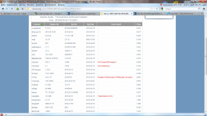

Defraggler
SuperaAntiSpayware
Unlock

Я ми кажи това Virus Total - онлайн скенера, всичко, което хваща ли е вирус? Може ли отчете, че има заплахи, но те да не са реални. Аз като реших да го изпробвам и то взеха да излизат едни... Ето виж.
post-304770-0-03159800-1329413102_thumb.
post-304770-0-30031700-1329413113_thumb.
Редактирано от Beni_mama (преглед на промените)
