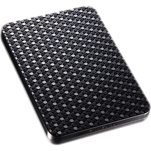

Външен твърд диск на мястото на вътрешен
Здравейте, извинявам се предварително ако има такава тема, но имам сериозен проблем. Значи 2009 година носих компютъра на сервиз и ми смениха вътрешния твърд диск, но сега пак ми се налага. Аз обаче имам един външен твърд диск, който не е използван толкова и е нов, и искам да го сложа на мястото на вътрешния твърд диск. Сега съм разглобил външния преносим диск, но не знам дали ще стане нещо. Не искам да го нося пак на сервиз, много скъпо ще ми дойде. Моля Ви за помощ, скъпи приятели. Аз не разбирам много от компютри.
Снимки няма как да кача, защото на другия компютър му извадих преносимите устройства и го подготвям. Значи външният диск е Fujitsu Siemens. Той всъщност е малък, а събира някъде около 460 гб или 500. Вътрешният диск, който е за подмяна е Hitachi HDT725025VLA380 (VFL100R12XZ1EP) или поне това ми показа програмата ЕВЕРЕСТ
Редактирано от чалгафен (преглед на промените)
може да го сложиш без проблем... но вместо да го хванеш с4 винчета, ще трябва да го хванеш с 2 конзолно (като запъната греда) той е лекичък, колкото и да са тънки ламарините на кутията - ще го издържат. и после само местиш захранващия и интерфейсния сата кабели... 500гб pata диск за лаптоп не мисля че някой прави, за това приемам че fujitsu-то е sata
Редактирано от the professor (преглед на промените)
Дано, но малко вероятно. Няма да има проблем да го сложиш, но все пак без точен модел не можем и със 100% сигурност да говорим. Понеже сиг е 2,5 инча, а за настолен са 3,5 инча ще има свободно място и ще трябва малко да импровизираш с поставането, но въобще не е невъзможо. Успех!
Дано, но малко вероятно. Няма да има проблем да го сложиш, но все пак без точен модел не можем и със 100% сигурност да говорим. Понеже сиг е 2,5 инча, а за настолен са 3,5 инча ще има свободно място и ще трябва малко да импровизираш с поставането, но въобще не е невъзможо. Успех!
Да не е невъзможно. За това е нужно пригодено шаси 2.5" към 3.5". Евентуално и адаптер от USB към SATA, ако твърдият диск има единствено такъв комуникационен интерфейс. Евентуално и адаптер за захранването на диска.
1. Пример за шаси. Цената е около $5
2. Пример за адаптер. Това един от най-евтините като цена модели $10
3. Е, имам си и друга работа освен да давам примери ;)
Редактирано от sliderum (преглед на промените)
Приятели, благодаря за отговорите, гръмна ни снощи бушона, останахме без ток защото нямахме резервен и обикаляхме по магазините. Сега съм тук. Значи вътрешният диск е модел SATA-ІІ, а външният е G2. Днес нашите ми казаха да не пробвам сам, а на сервиз да го носим, но сега като Ви казах моделите, мислите ли, че ще стане нещо?
Приятели, благодаря за отговорите, гръмна ни снощи бушона, останахме без ток защото нямахме резервен и обикаляхме по магазините. Сега съм тук. Значи вътрешният диск е модел SATA-ІІ, а външният е G2. Днес нашите ми казаха да не пробвам сам, а на сервиз да го носим, но сега като Ви казах моделите, мислите ли, че ще стане нещо?
Ама защо казвате, че диска е на Фуджитсу. Ако това G2, е част от наименуванието на диска най-вероятно става въпрос за външен диск модел на Самсунг примерно този 500ГБ модел:
Има го и с друг вид кутия, както и с други цветове...Иначе за дисковете маркирани като Фуджитсу и тези на Самсунг може би ползуват еднакъв драйвер, който е със същата сигнатура "G2".
Така че,..е не че е толкова чак важно. Всъщност устройствата, а именно шасито и адаптора от линковете са универсални и не би трябвало да възникнат проблеми поне с физическият монтаж. Обаче трябва да си ги намерите съответните части в някой български магазин, като може и да са модели на друга марка. Доста солено излиза доставката на части от чужбина, на които собствената цена е нищожна.
Все пак, родителите са да се слушат. Щом са дали съвет, а и вероятно някой лев за сервиз, това е най-доброто и бързо решение. Но попитайте предварително в сервиза как ще се направи монтажа и колко ще струва(да не вземат да Ви ошушкат, за едното нищо). Защото от това много зависи колко време диска ще работи безпроблемно и най-вече сравнително тихо. При неправилен монтаж от вибрациите доста ще шуми.
Редактирано от sliderum (преглед на промените)
Марката Fijitsu наистина почти нищо не означава в случая.Един приятел извади външен харддиск фуджицу 3.5"(слаган е безпроблемно вътре в кутията със сата захранване и интерфейсен кабел),а вътре се оказа western digital green 640 GB. Та конкретния екземпляр външен харддиск Фуджицу(+-сименс) но чудно и вътре харда да е Самсунг. И добавка:2.5" харддиск може да се постави,както е казал The_professor 2.5 инчовия слот за флопи/кардрийдър или друго 2.5" устройство,но може да се наложи да го закрепи само две винтчета а не четири.
Редактирано от манол (преглед на промените)
Ми при положение, че производителите нахардове са WD, Seagate, вече бившите Hitachi и Samsung (които бяха купени от другите два) и Тошиба... Нормално диска вътер да е на някои от тях!
Той е разглобен в момента този външният диск, на кутията му пише Фуджутсу, а вътре пише Г2 , че е моделът. Аз първо ще отворя кутията на другия компютър и ще се опитам сам да го поставя, но ако видя, че нещо се затруднявам или не работи изрядно - тогава на сервиз ще го нося. На сервиза нищо не мога да им кажа, те си знаят най-добре какво вършат, а от трите ни компютъра вече единият отпътува към сервиза, сега най-вероятно и моят ще отпътува, ако нещо не направя както трябва. Цял ден стои включен и е на 96%. Като стане 100% ще се включи за да си преместя чалгата на другите преносими устройства и тогава чак ще почна да отварям кутията. Стискайте палци, приятели. ;)
