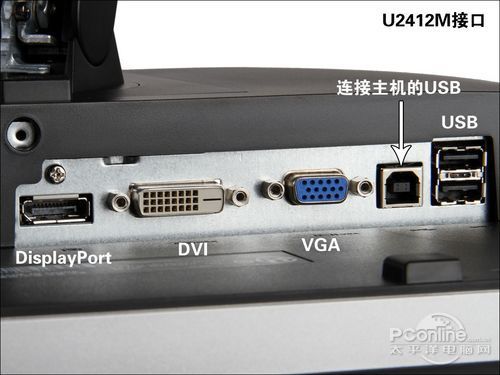

Така... мониторът ми е http://mallbg.com/%D0%9C%D0%BE%D0%BD%D0%B8%D1%82%D0%BE%D1%80-Dell-U2412M-24-Wide-LED-IPS-Panel-UltraSharp-8ms-20000001-DFC-300-cd-m2-1920x1200-HD-5-USB-DVI-DisplayPort-U2412M-B_26828.html
Тоест кой порт ?!? Щото Reaver доколкото разбрах ми каза да си ги ръгам до сполука... ;)

Повече от ясно "DVI".

Монитора ти няма HDMI. Има VGA, DVI, Displayport. Ето ти снимка да се ориентираш кое какво е.
Трите извода ясно се различават няма как да объркаш "дупките".

Е сега ме обърка вече хептен ;) Слагам си аз видеокартата на дъното, после свързвам монитора с кой порт на кое ??? (може би DVI-D на видеокартата или... ??? )
Ако искаш да работиш с 7850 вкарваш кабела от монитора в видео картата било то в VGA/DVI . Ако искаш с вграденото видео да караш вкарваш кабела на монитора в вход от дъното пак VGA/DVI
