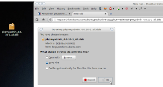

пти sudo apt-get install phpmyadmin ми изписва следното
E: Failed to fetch hсttp://archive.ubuntu.com/ubuntu/pool/universe/p/phpmyadmin/phpmyadmin_4.0.10-1_all.deb Couldnotresolve 'archive.ubuntu.com'
E: Unable to fetch some archives, maybe run apt-get update or try with --fix-missing?
при  sudo apt-get update  --fix-missing
W: Failed to fetch hсttp://archive.ubuntu.com/ubuntu/dists/trusty-updates/Release.gpg Couldnotresolve 'archive.ubuntu.com'
W: Some index files failed to download. They have been ignored, or old ones used instead.
защо ми се получава так  и какмога да го упрвя тези игнорирани  файлове
Благодаря отново!!!

Ами ако е правилно това горе,погледни внимателно.Вместо http пише hсttp .
Нарочно съм написал hcttp  че ми го дава като линк тук  и за това сложих произволно  да не дава  линка.  иначе  сие http
