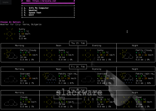

Малко позабравена тема, но много полезна.
Вижте времето за вашия град
curl http://wttr.in/Varna
или:
curl http://wttr.in/град
Резултат:

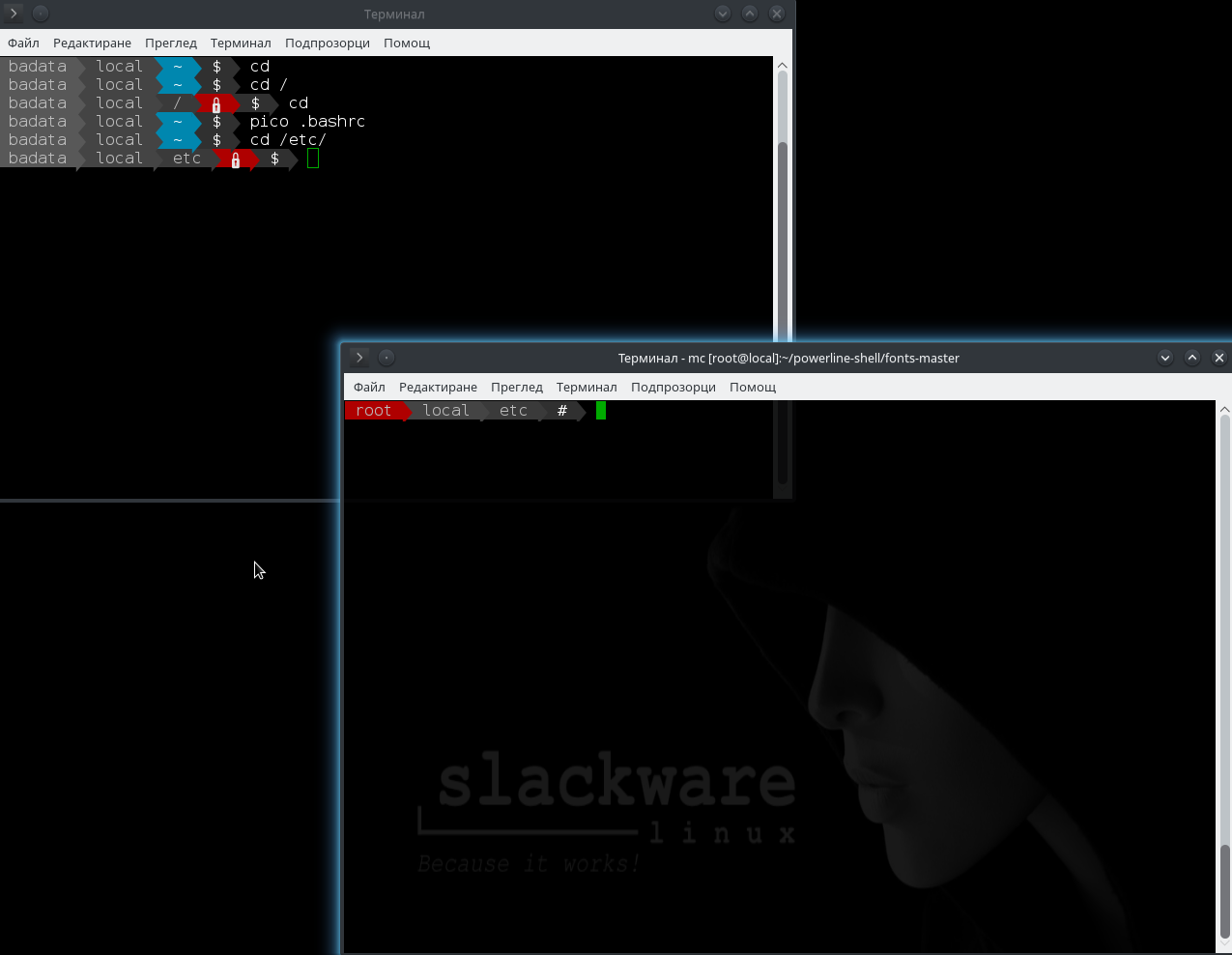

Ето и един bash, fish, zsh shell
Инсталацията е проста!
1. инсталирате powerline fonts link
2. инстлаирате powerline shell link
Редактирано от Vladimir Bakalov
Добавка (преглед на промените)
Това със времето не го знаех!  Доста яко ,че има и скоростта на вятъра и определено ще отиде в моите alias команди.
Мерси , че даде живот на темата ;)
