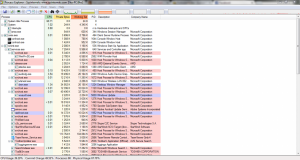

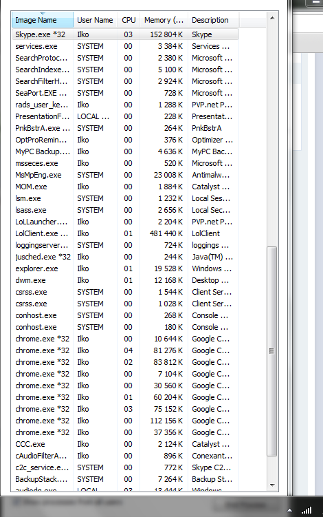

Здравейте ,проблема поради който ви пиша е , че нещо много ми товари компа , а това ми пречи да си разцъквам разни игрички , ако можете да ми помогнете :) Не знам какво точно е , затова снимах :) Видях темата за svchost.exe ,но не схванах много , много за това ви моля за помощ , благодаря предварително :)

Аз лично не виждам нещо нередно. SVCHost заема сякаш малко повече памет, но зависи кои услуги са пуснати и колко памет има компютърът.
Нека и други колеги да споделят мнение, аз не претендирам за изчерпателност.
В какво се изразява въпросното товарене? В такъв момент кои процеси са активни и кой заема най-много процесорни цикли (това може да се види в колонката 'CPU', щракване върху надписа подрежда процесите според стойността, а System Idle Process е нормално да е с голяма стойност при ненатоварен компютър - този процес брои "свободните" цикли)?

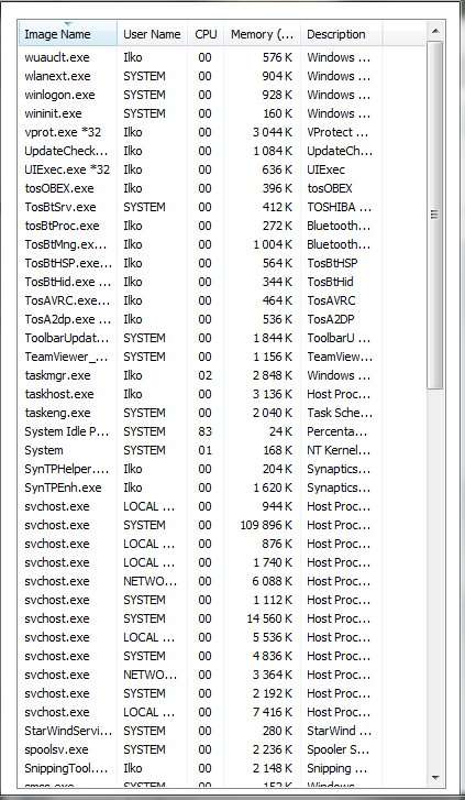

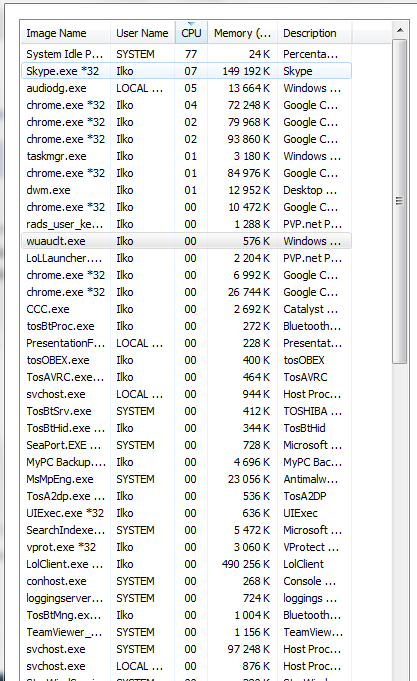

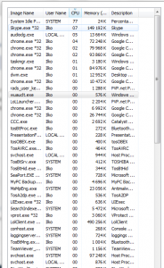

Ами от около месец почна да ми лагва на игрите , и си помислих , че е вирус или нещо което ми товари много защото тва квадратчето дето е стои постоянно запълнено или почти запълнено. Ако не е от това , моля кажете от какво може да е :)

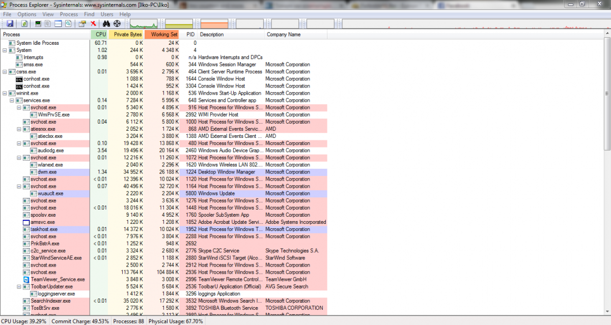

Натъпкал си лаптопа си с какво ли не. Виждам тулбарове, оптимизатори, и т.н.

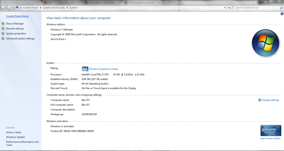

Проблема с ъпдейтите, причиняващ 100 % използване на процесора от svchost.exe не ви засяга, тъй като използвате Windows 7, така че не е от това.
Нека да проверим дали този svchost.exe е легитимен, защото наистина ми се вижда множко паметта, въпреки, че е не е нещо невероятно.

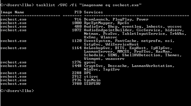

1. Свалете Process Explorer от Technet - цък, разархивирайте и стартирайте procexp.exe.
2. Локализирайте процеса svchost.exe, който на снимката от Task Manager се вижда, че заема над 100 MB оперативна памет.
3. Натиснете два пъти на него, и в следващият си пост напишете какво сочи полето Path в новоотворилият се прозорец.
Допълнително:
1. Отворете cmd (Start - Run - cmd).
2. Въведете следната команда:
tasklist /SVC /fi "imagename eq svchost.exe"
3. Дайте output-а (копирайте го) в следващият си пост.
