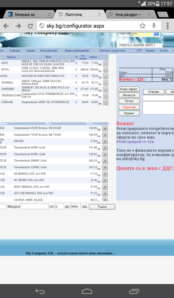

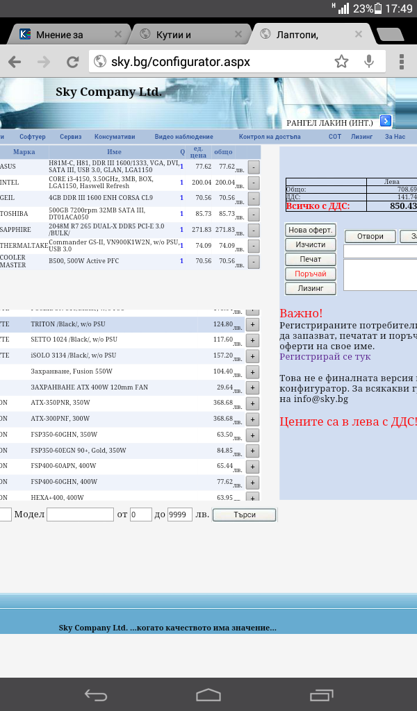

кое захранване е по добро за тази видео карта: 2048M R7 265 DUAL-X DDR5. и и3 процесор..1.COOLER MASTER B500, 500W Active PFC-70.56 лв.2.FORTRON FSP400-60APN, 400W-65.44 лв.3.FORTRON HEXA+400, 400W-63.95 лв. Или пък ми предложете някво от sky до 70 лв не повее..http://sky.bg/configurator.aspxЕто я и цялата конфигурация на снимкатаАхх мерси много но вече незнам ... мерси ще го направя някакси

Хубавитв захранвания в магазина започват от 100 лв. нагоре. Иначе, за 70 лв. това.
Сирини  айде на бас ,че  няма да откриеш разликите  във изброените в последните 3 поста захранвания . Конфигурацията ти е толкова икономична,че ше ти стигне и Фортрон 350 вата за  40 лева  да работи без проблем. Изобщо главоблъсканицата ти  е безпредметна и ненужна в твоя случай.  При положение ,че ще  пускаш едни глупендерски игри и  ще ровиш в нета  захранвания със сребърни и златни сертификати са изхвърляния. Със едно  такова PSU FORTRON FSP350-60APN 85+  карам вече 5 години  и не е мръднало и е безшумно. Взимаш си най евтините  дъно,видео и процесор  барабар с китайската кутия,че да  се чудиш 2 седмици  какво  захранване да сложиш е загуба на време. Я ги питай тия разбирачите каква  ще е  реалната разлика в тия захранвания дето ти предлагат .  Разликата ше ти е точно никаква конкретно за твоя супер бюджетен компютър.
Редактирано от AlkatrazBG (преглед на промените)
R7 265 е към 180W, та не и е баш все тая какво ще е захранването.
Ми какво им се гледа Джонка ? Неговия избор  се ограничава  в цената която стига за  най долното ниво части.  Елементарна кръчмарска сметка ако се направи става ясно,че  400 вата ще му стигнат за компютъра . Захранването ще е натоварено на 45%  при най екстремните моменти така или иначе което е гаранция за тиха работа.Захранванията  стигат до 25 децибела  при макс  натоварване което е шума издаван от падащо листо. Нико айде малко  четети  бе пич  и  мисли с тая глава като четеш  !!!!! AMD Radeon R7-265 Review - Hardware Setup | Power ...   Наеш ли кога ше я натовари тая карта да лапне 180 вата ?
Ти мисли като пишеш. До тука само глупости... На R7 265 да сложиш захранване за 50 лв. не е особено умно. Захранването не е само ватове и тишина. Объркваш още повече момчето. Като смениш бараката от подписа тогава говори..., а не да ми гледаш разни тестове.
Мислиш ли, че няма да я натовари?
Абе ей спри  да пишеш  тъпотии . Какво ми филсостваш  като  хората са го написали  на захранването. Ти елементарно събиране учил ли си ?  При 150 вата  пик  кое още в тоя компютър ще натовари  другите 150  на 12 волтовата линия ,че да  трябва да купи  550 ватови захранвания  за 100 лева.  Тия ватове са валидни за всички захранвания за  70-80 лева . Ти като си с тоя зелен Корсар що си мислиш ,че си със много качествено захранване.  Дал си 30 лева отгоре за  единия етикет пич. Процесора му е с 54 вата TDP   и барабар с картата ше лапне 200  .  Кое друго  в тоя евтинджос е  енергоемко ?  През колко от времето в което си ползваш компютъра ти  има натоварване 100% ?
Някъде да сме казали, че трябва да се вземе захранване за 100 лв? Вместо да ми говориш за захранвания може да предложиш идеалната конфигурация за теб! И споко - захранването не съм го взел за толкова колкото струва.
