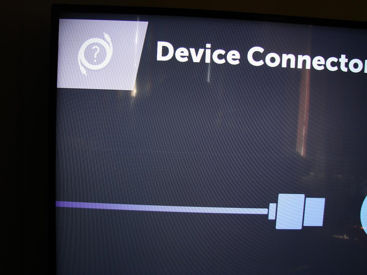

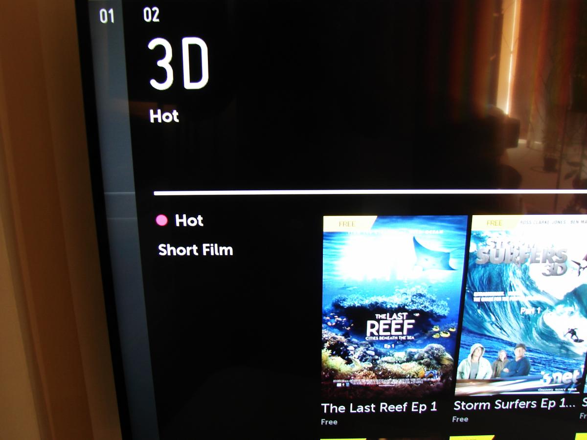

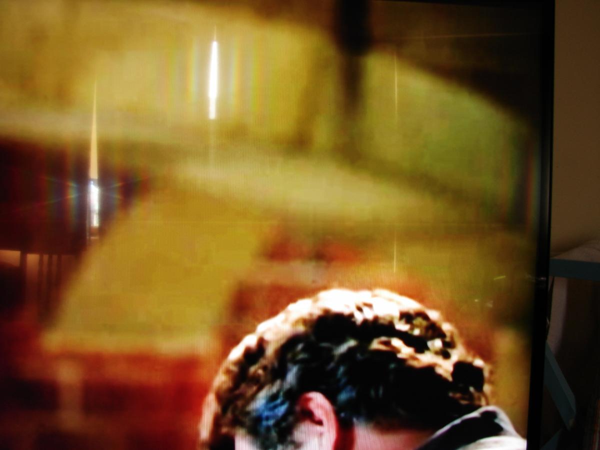

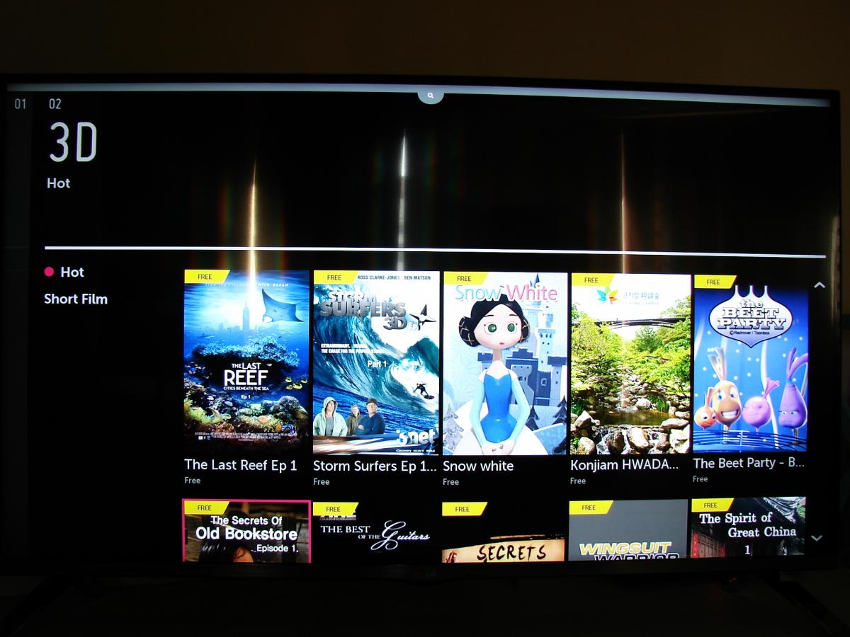

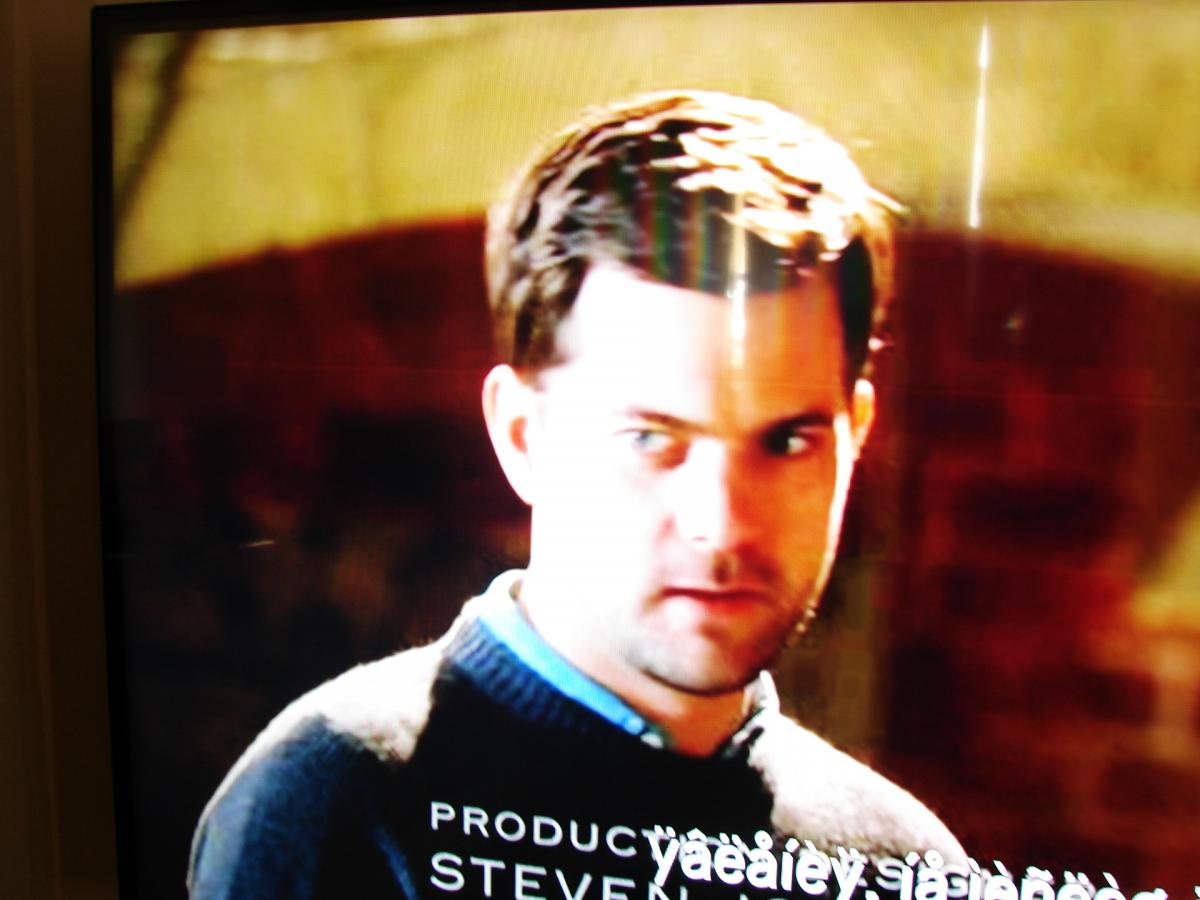

Илюстрации на проблема:
1. Меню в което е налична бялата хоризонтална линия;
2. Виждате сянката наляво от бялата линия, артефакт в изображението, който се наблюдава при всяко статично изображение в което има бяла хоризонтална линия;
3. След екрана от 2. пускаме филм и виждаме че през челото на героя преминава линия, която е на същото място където е била бялата линия от по-горните снимки. Ивицата си стои през цялото време, докато не изключим тв-то няколко пъти.

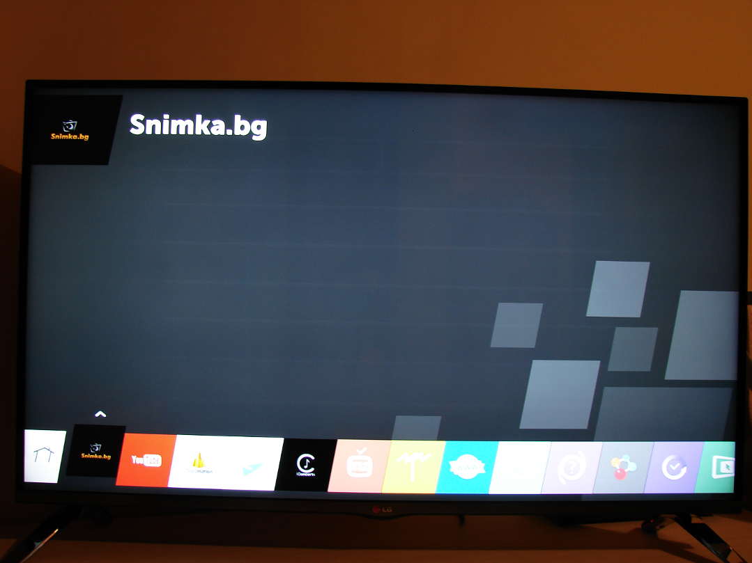

4. Същата линия;

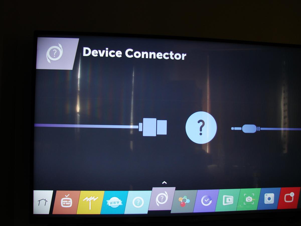

5. Същата линия, но вече в друго меню;
6.  ...и отново...;

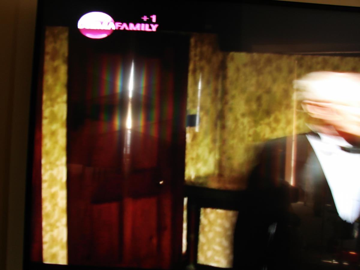

7. Тук на телевизия, макар и размазано от фотоапарата, но линията си я има;

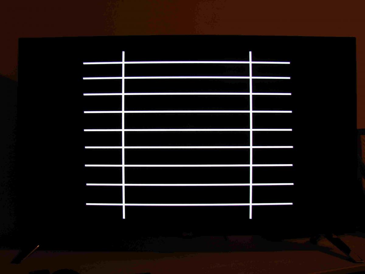

8. Тест с "бяла решетка" - от флашка пускам тази картинка за 20 секунди на екрана, след това я скривам и минавам на друг екран....;
9. Резултата е повече от ужасяващ, виждате сянката, която се е отпечатала на екрана и не иска да си ходи.
