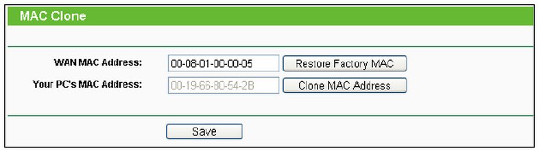

На реда под WAN е въпросното клониране на МАС адрес.
post-75456-0-66022300-1413321406_thumb.j
Просто кликваш върху Clone MAC Address. Натискаш Save.
След това отиваш на LAN и записваш - IP - 192.168.1.1 и Subnet Mask 255.255.255.0. Натискаш Save.
