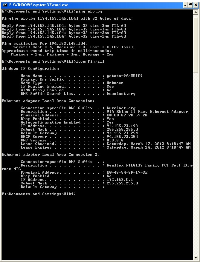

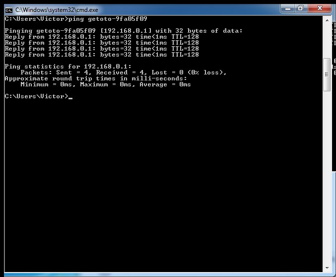

Здравейте, опитвам се да свържа 2 компютъра, от който този в който е интернет връзката е с Windows XP, а този, който искам да свържа към него е с Windows 7. Връзката между двата е направена, но не мога да се свържа към интернет от 2-рия компютър :/ . Нагласил съм:
На първия:
IP - 192.168.0.1
Subnet Mask - 255.255.255.0
Също съм позволил други компютри да се свързват към интернет чрез него.
Също съм позволил NetBIOS over TCP/IP
На втория:
IP - 192.168.0.2
Sub Mask - 255.255.255.0
Default Gateway - 192.168.0.1
DNS - 192.168.0.1
Също съм позволил NetBIOS over TCP/IPС
Двата са свързани с кроснат кабел.
Някой може ли да каже какъв може да е проблема ?
Пробвай да смениш DNS-а. Иначе двата компа виждат ли се?
Ще пробвам с DNS-а, мисля че се виждат двата, но кажи какво точно имаш предвид под това дали се виждат, да не се объркаме...
Ако имаш защитна стена различна от Windows-та я спри.
От втория компютър с IP 192.168.0.2 пингни първия с IP 192.168.0.1 и покажи снимка от резултата.
От първия компютър с двете мрежови карти пингни abv.bg и покажи снимка.
От първия компютър изпълни ipconfig /all и покажи снимка.
Това е снимката с нещата от 1-вия :post-321962-0-36790800-1332004523_thumb. Това е снимката с нещата от 2-рия :post-321962-0-12344000-1332004593_thumb. А спрях Firewalla на антивирусната и стана ! Мерси много пичага :) !!!
