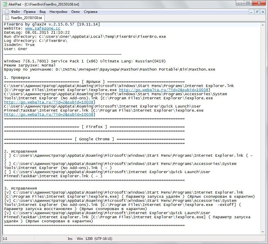

Изпълняваме търсене на нежелателни настройки в браузъра
Много често стандартните търсачки Google и Bing са заменени с нестандартни начални страници, които препращат заявките за търсене към всевъзможни сайтове с купища реклами. UnHackMe разделя намерените елементи на няколко групи: вредоносни, подозрителни, неизвестни и сигурни. Сигурните елементи са маркирани със зелени отметки, означаващи безопасни параметри. А зад подозрителните или неизвестните понякога се крият вредоносни елементи. Именно тях трябва да премахнем. Много често това са препратки към домейни, маскирани зад основните търсещи машини, или са от типа livewebsearch:

Една малка програмка за проверка на браузърите:
Сайт:http://safezone.cc/resources/fixerbro.106/
Автор:glax24
FixerBro:http://safezone.cc/resources/fixerbro.106/download?version=355
Свалете архива и стартирате като администратор.В отворилия се прозорец стартирайте проверка,кликвайки върху"Проверить".Логфайла се съхранява в C:\FixerBro\
"FixerBro - утилита для проверки и восстановления ярлыков браузеров при наличии различных рекламных и вредоносных приписок в их свойствах.
В проверку попадают ярлыки (Opera, CoolNovo, Firefox, Yandex, Internet Explorer, Рамблер Нихром, Амиго, Chrome, SeaMonkey, Safari, Браузер в песочнице, Punto Switcher, MozBackup)"
Ако има нередности,логфайла изглежда ,приблизително, по този начин: original.jpg
