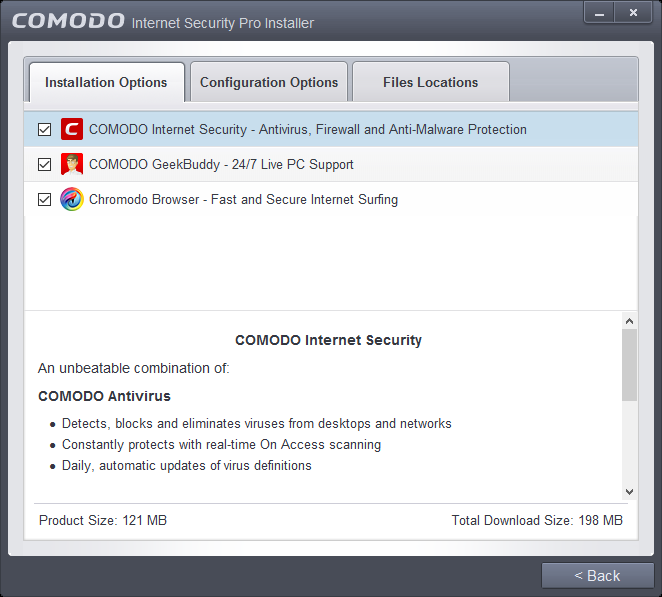

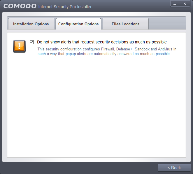

First of all, it comes with HIPS module turned off, as well as limited Firewall and other functions. To turn it on during installation, you have to search really deep for this option. Secondly, it wants to install plenty of additional applications like Chromodo, which I consider as a PUP (potentially unwanted program).
Comodo's HIPS module does not install by default - but if you enable it deep down in installer, it goes into "Safe Mode". It is really concerning because I heard a lot of good things about Comodo's HIPS and for some reason - most likely due to their marketing strategy (HIPS software might be hard to use for new PC user and may discourage them). The consequences? People are vulnerable without it. So, basically I performed the tests in two ways. With Comodo HIPS disabled (default installation setting) and with Comodo HIPS enabled (activated manually).

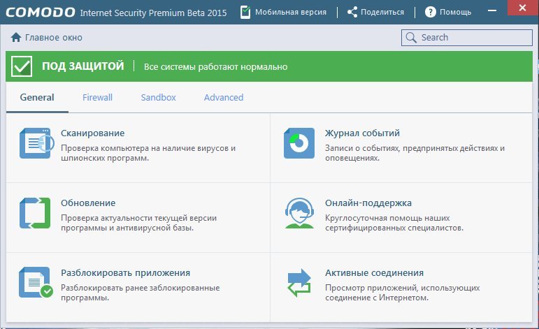

Стената не показва имената и логотипите на програмите искащи достъп към нета
Килсуичът не може да се инсталира и прозорецът му замръзва
Тествах тази алфа,много е зле
То нали затова се казва алфа - не може да се очаква, че ще работи безпроблемно.
Връзката за сваляне ,на изтеклата в интернет пространството,алфа-версия на Comodo 9 вече не работи.Според осведомени източници обаче,до седмица ще се появи първата официална бета,която нямало да се различава много от алфа-та,въпреки промените...Ще видим доколко това е вярно.
Ако някой държи да се запознае с алфа-версията,давам ,все още работещ,линк за сваляне от Comss.ru,но, лично според мен,не си струват подобни гимнастики..не и на този етап...
http://external.comss.ru/url.php?url=http://dl3.comss.ru/download/cispremium_installer_9_beta.exe
Редактирано от NIKISHARK (преглед на промените)
