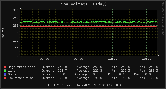

Ако имаш наличен UPS който може да следи напрежението
може да си удариш една графика да видиш как напрежението спада до 210 че и по малко волта
п.с.
сега да не се изстреля някой да почне да разяснява как били електронни и волтажа не играе роля
бичи електромера на 1,1-1,4 отгоре
post-14847-0-92821700-1427392500_thumb.p
преди UPS-a има стабилизатор че в моя случай пада под 196 волта на моменти
и се разрежда батерията но става ясно за какво иде реч

Когато следя напреженията, паднат ли прогресивно под 220 сметката излита
Ако това е извод от данни само за компютъра, ти убеден ли си че КПД-то на UPS-а, особено на регулатора на напрежението не зависи от неговата стойност?

П.П. Аз също имам UPS дето мери и стандартно напрежението ми е над 230V, не под 220...
