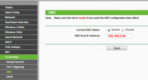

Сега се надявам да е станало ясно, че без информация няма как да ти помогнем. Може да ти се каже къде в менюто на маршрутизатора да цъкаш, но няма как да ти кажем какво да напишеш нито при Port Forwarding-а, нито при DMZ-a... Ето например къде се поставя адреса за DMZ (192.168.0.25 не е твоя адрес!!!)

Не е необходимо да ползваш и DMZ и Virtual Severs за едно и съяо нещо. Да не говоря, че DMZ е бзмислено и опасно особено към Windows машина. Така отваряш цели порт реидж към машината ти, така че си ползвай Virtual Severs и пренасочи само необходимите порове. Виждам, че порта явно не е само един и ако наистина е така, ползвай опцията Service port както си го задал, а Internal port, което се вижда при теб, го остави празно.
Освен това иди в DHCP > Address Reservation и там използвайки МАК адреса на лан карта, резервирай този 192.168.0.101, към който си пренасочил услугата, за да не се смени при следващия рестарт на машинат или рутера.
След всички настройки рестартирай рутера. Хората, който ще се свързват към сървъра трябва да се обръщат към публичния ти ИП адрес. Него можеш да го видиш тук примерно.
