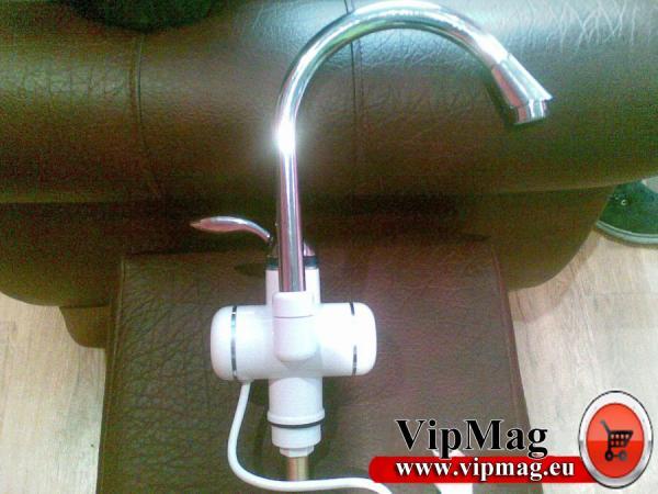

Здравейте,
какви са реалните отзиви от бойлерчета тип "затопляне на момента".
Прикачам снимка кой тип.
Боклуци, какво повече може да се каже за тях... Колкото и да ги дават уж "енергийно ефективни" и "хигиенични" са напълно обратното...
И на мен, не ми вдъхват доверие.....Бих препоръчал да си закупите, бойлерче  5-10 литра, което се монтира под мивката, или проточно тип "юнга".
не си заслужават ядовете - водата тече малко и дават фира бързо
Както каза @Препикану мушкату, по-добре си вземи проточно бойлече. Понеже блока на дядо ми е доста старичък и той ползва такива бойлерчета, скъпички, ама не ги е сменял от 7-8 години. Става дума за ето такова нещо.
Също, просто си го монтираш под мифката и от горе си слагаш каквото искаш. Свързваш го по най-нормален начин, само, че с 2 тръби в повече.
Бойлерчето за което ни питате да не е случайно от една досадна ТВ реклама?
Слабо е, просто затопля водата до около 50 градуса.
Бойлера от горния пост е за монтаж над нивото на смесителя, а не под него.

Това беше примерно. Това беше първото изображение което видях. И, да и аз си помислих, че се е подлъгал от телешопа.

Малките нагреватели за вода, като този на снимката от първия пост, та дори и проточните бойлери, събират малко количество вода, даже първия вид никакво... Това си има плюсове и минуси, разбира се... В този случай, разбира се наблягам на необходимостта от по-дълго време необходимо за загряването на вода, ако се използват дълъг период от време... За миене на съдове например, пране, или някаква друга процедура, изискваща по-голямо количество топла вода, особено на по-висока температура, в по-обилни размери, консумира доста повече електроенергия, от бойлер с малка мощност, нагряващ доста по-бавно... Разбира се, че това нещо си има и плюсове, но в случая говорим конкретно за консумацията на електроенергия...
