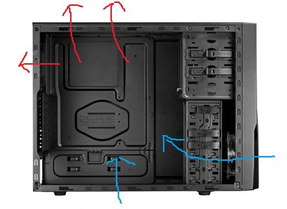

Точно заради това искам водно охлаждане. Хубавите въздушни охлаждания са доста големи и блокирват потока на въздух в кутията. В момента потока на въздух в кутията ми е по този начин.
Нищо не блокира даже го спомага тъй като отделяната топлина от видеото отива към него. Така или иначе няма какво толкова да се охлажда с тая видеокарта.
