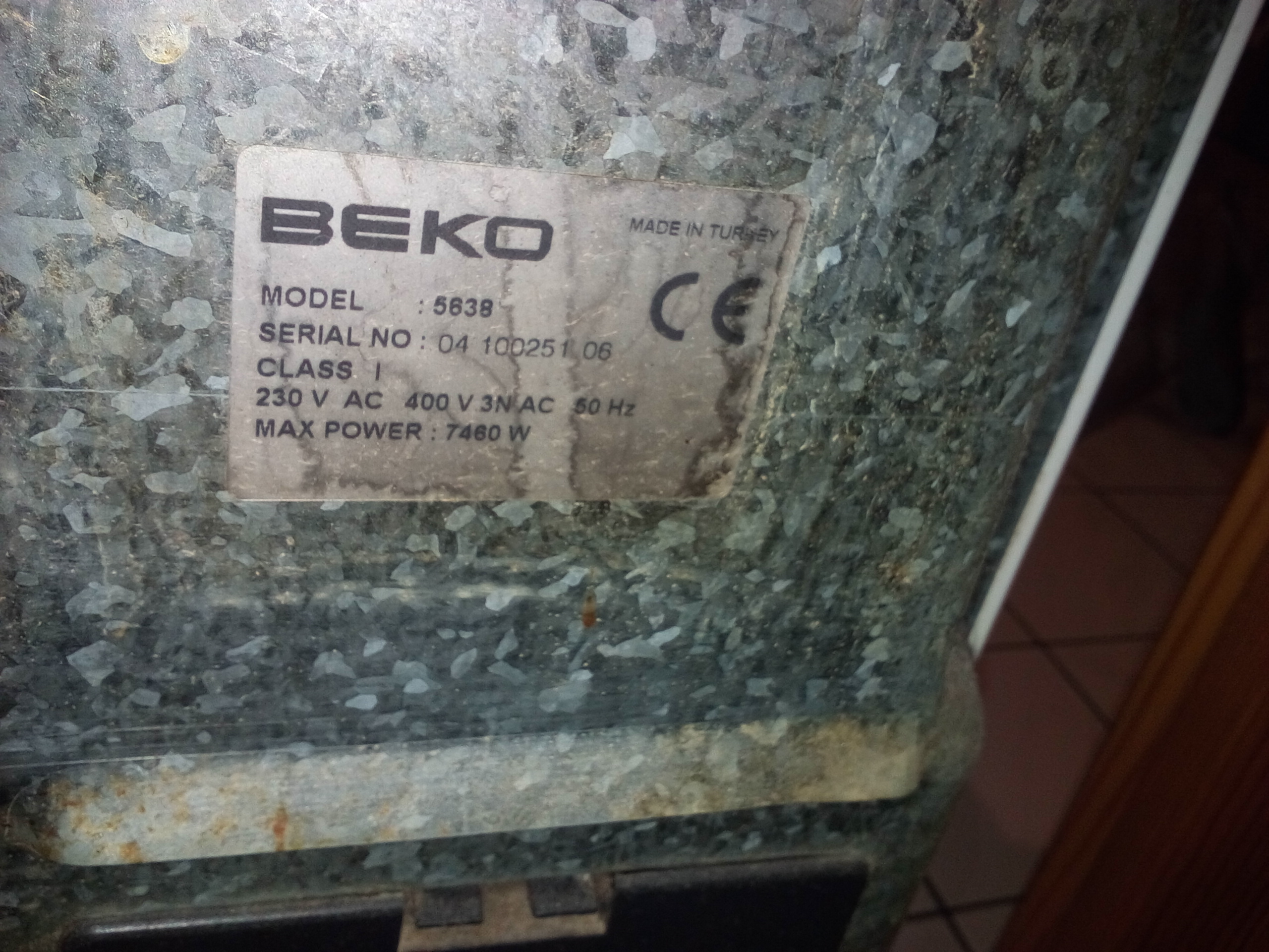

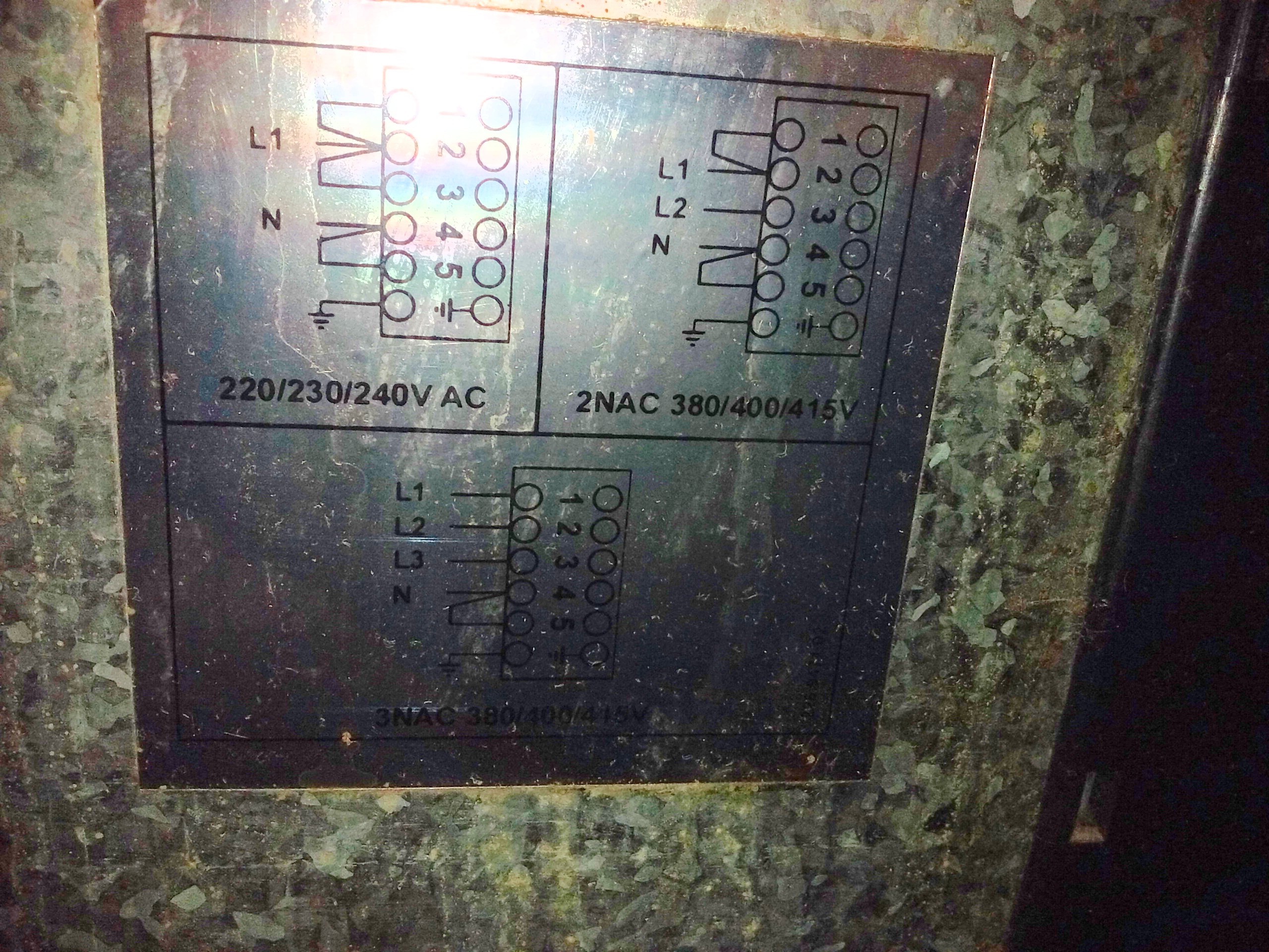

Само тези лепенки има залепени по печката. Така като гледам, трябвало било да има мостчета.
Снимките са малко скапани, даже трябваше леко да ги барна, за да стават за гледане, но се надявам да свършат работа
Да, просто при теб самата схема е по-разбираема за "любителското" око, докато при мен се чудех едно време какви са тия геометрични фигури там :D

Много са си добре снимките - все пак става дума да се вижда, не да ходят на конкурс.
Схемите на двете печки са еднакви. Огледай клемите - според мен само ти се струва, че нямаш мостчета.

Изненада, мостчета имаше :D Не оригиналните, а някакви жички, не ми се говори как наклепани и скрити. Не съм ги слагал аз, нямам спомен и баща ми да ги е слагал. Все едно, сложих си нормалните мостчета. Но се оказа, че фазата съм я свързал за клема 3, а нулата е на клема 4, тоест двете жици са една до друга. Винта на клема 4 (нулата) беше потъмнял. Всички други винтове си бяха с нормален, почти заводски цвят, все едно печката е нова. От какво може да е това потъмняване, трябва ли да преместя фазата на 2 или 1 и също така какъв кабел е най-добре да използвам, съдейки по максималната мощност на уреда 7460W

Винта е потъмнял от нагряването - все пак е печка. Може да преместиш - фазата на 1, нулата на 5. Кабела 3 х 4 кв.мм - все пак няма са включваш абсолютно всичко накуп. Ако намериш - със силиконова изолация на жилата.

Обяснението е много просто - такъв се е случил месинга. Или може да е бил по-хлабав - ти сега ги позачисти и стегни хубаво.

вързваш по първата схема. 2, 3 са за трифазно свързване, а 4 за двуфазно. обикновено там където е мостчето, развиваш и са няколко П образни пластинки - разхлабваш винчетата и си ги разпределяш според схемата... колкото до дебелината на кабела 1мм кв е за 10 ампера, тоест 4 мм кв могат да прекарат ток 40 ампера... тока си го смяташ като разделиш мощността на захранващото напрежение...

Не търсете универсална схема! Всяка печка, всяка марка, че и модел си имат своите специфични схеми, а те винаги са приложени като стикер на гърба на уреда или са описани в ръководството за употреба - следвайте ги и не правете импровизации!
