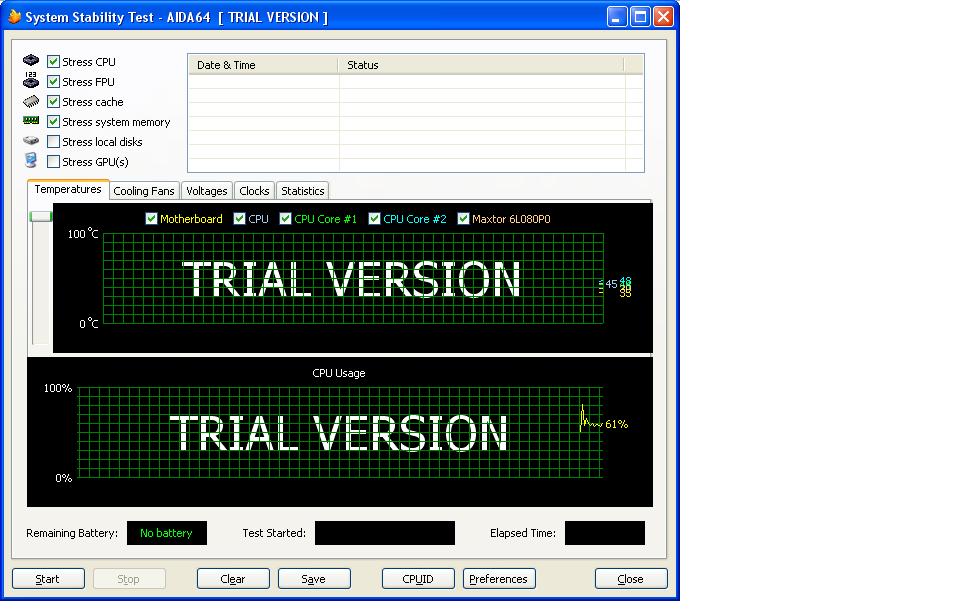

Имам въпрос - понеже прочетох за 70-те градуса на процесора - как точно са измерени?
Може ли да пуснеш тест на цялата система (System Stability Test)под товар с Аида с старата карта? И публикувай температурите.

Това е от днес със старата видео карта

Ето това е със старата видео карта

Извини ме но на тази графика трудно се вижда каквото и да е от температурите защото са слети... Моля дай шот от таба Statistics и отметни всички елементи без local disks в системата да са под стрес. От това което виждам поне на този скрийн не би трябвало да има каквото и да е нередно във работата на системата.

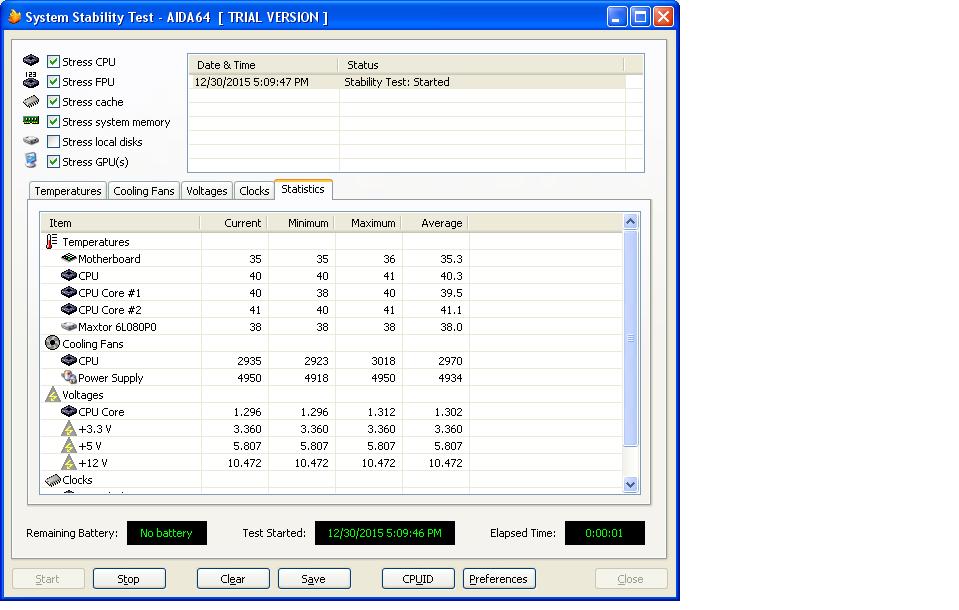

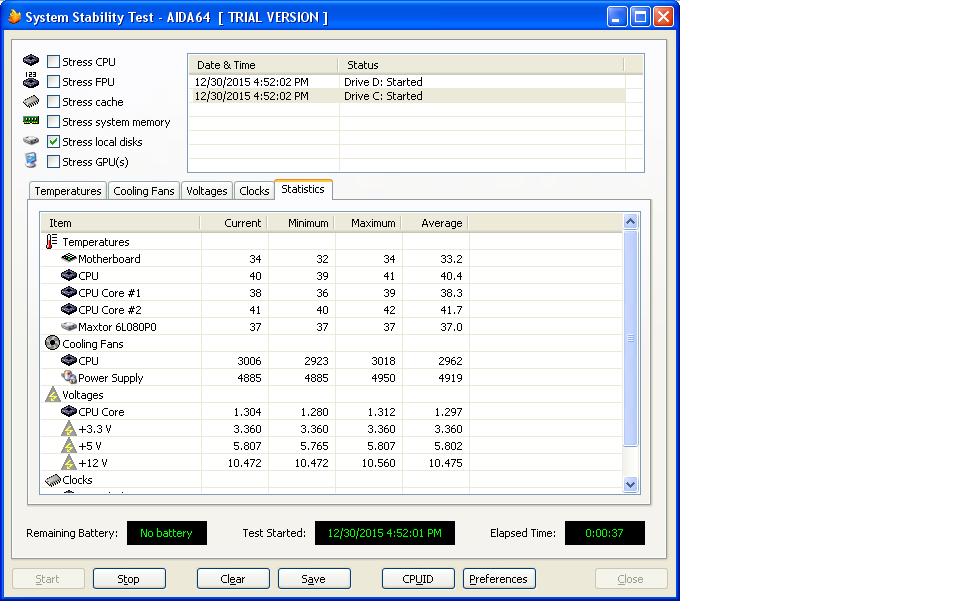

Така ли ?
Не. Точно обратното... Махни отметката от "Stress local disk" и сложи върху всичко останало.
преди 7 минути, ✯Blue Ray✯ написа:
Аз го направих но след 2-3 минути изгасна...
преди 1 минута, Vasilcho Beatbox написа:
Сега пак направих но не изгасна
И на двете снимки е минала по една секунда от теста и не е достатъчно за резултат, но щом е изгаснал, то проблема си е в захранването със сигурност. То вече стана ясно, че трябва да си купуваш ново, но мисълта на потребителя, може би е била, дали нямаш и проблем с температурите и прегряване. За краткото време на теста не е установен такъв, но трябва да минат поне 10 минути или повече, за да се каже. А тъй като това за сега не е възможно, поради захранването, ще трябва да изчакаме да се снабдиш с ново и да направиш теста.

+12V e 10,74V според шота малко по нагоре. 5V отива 5,7 ~ 5,8V Аз не съм сигурен, колко може да се вярва на вградените в дъното датчици и софтуера, за това е най-добре да се измери с мултицет, но ако резултатите са същите = нов PSU.
