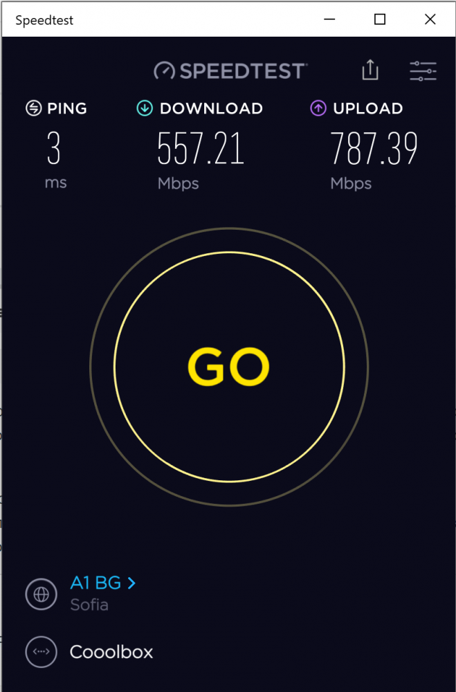

Точно този торент клиент ползвам, а иначе процесора ми е i5 6500, 4 ядрен с 4 нишки, 32Gb RAM DDR4.  По-долу съм дал тест имено с тази програма към сървъра на A1 както си вижда. Странно, че някой сайтове ги зарежда много бавно, други лети. Мисля, че проблема е при доставчика понеже пробвах с тест на пинга и имаше случай при който този при тях беше доста голям. Обичайно е до 2-3 милисекунди, но се е случвало да е ~40 милисекунди. (пробвах с тази команда в командрият процесор - tracert ya.ru).
DarkEdge  става дума за това, че може да е гигабитов, но да е само на 2.4Gh, а те са по-ограничени от към скорост. При моят рутер на теори максимума е 867Мбита, но само на теория, а и реално е за комуникация между две безжични устройства доколкото съм чел.

@charmedsЗащо не направиш един ресет на мрежата на компютъра? Тази асиметря DL/UL не е нормална!

ресет на мрежата на компютъра? Какво имаш предвид? Рестартиране на рутера ли? Рестартирал съм рутъра и компютъра.

Пробвай БЕЗ рутер, кабелът директно в компютъра.
Също така наблюдавай и сподели какво е натоварването на процесора докато върви теста или сваляне с торенти. Процесорът не е от най-мощните, но ми се струва, че вероятно удря лимит на едноядрена производителност. Виж натоварванията на процесор и рутер.

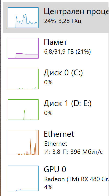

Това беше първото което пробвах още при пускането на интернета. Процесора си е предостатъчно мощен. Мощноста преди тест беше около 22%, а при тест беше 24-25%. Интересно е, че нещо самият компютър прави от доста време страни номера. Всякаш недостига мощност, скорост или и двете. Може би проблем с дъното. Клавиатурата и мишката са ми безжични и си работят нормално, но свържа ли нещо допълнително на някой USB порт дори и флашка и почват на работят лошо, а имам мощност дори в излишък. Взех си полумодулно 750Вата мислейки, че не стига мощност, а след време открих, че при стрес тес с Aida64 компютъра с монитора който е 100Вата  (43'' - UltraHD) харчат около 360Вата общо. Предното ми захранване се беше скапало и не му стигаше мощност, а беше 550Вата за това реших да купя по-мощно, а се оказа, че ми идва дори мощност в излишък. Нормално без да правя нищо и с отворени няколко прозореца и 50-60 сайта ми харчи с монитора около 180Вата. Сета при тест скороста беше по-ниска, а и има отворени само 93 сайта. :) 84 с Chrome и 9 с Edge, една снимка с IrfanView, софтуера на Oculus Rift и Winamp.
Точно това имах предвид. 24-25% е точно 1/4 от пълен товар, което много сериозно говори за натоварване на едно ядро на макс. При програми, които ползват една нишка за работата си, това исках да кажа с нестигащата производителност (на ядро).
Ryzen (клокнат) също удря лимит при гигабитово сваляне, макар при доста повече скорост, при някои торент програми.
Колкото до останалото натоварване, не виджам нищо странно - браузърите си гълтат доволно CPU time дори при заредени 1-2 таба, в зависимост от сайтовете в тях, просто като си стоят заредени. Постоянно го наблюдавам това във всеки браузър. Това можеш да го видиш в task manager. Пък особено ако правиш тестове в самия браузър, в една нишка за таб може да има няколко различни "под-процеса", които вървят за поддържането на таба.

Стартирай resmon, отвори раздел Network, в полето Processor сортирай колоната Process и виж/покажи проесите на торент клиента.
