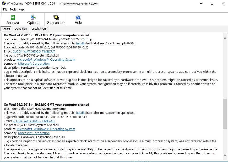

Хора .. Днес ми показаха тази програма и реших да я пробвам. Показа ми 2 грешки. Някакви предположения на какво се дължат ? :)

Предвид оскъдната информация и липсата на физически достъп до конфигурацията е трудно да се прави диагностика  и решава проблем.Извинявам се че писах с големи букви.Думите от предишния пост са просто за ориентир но това  не означава че греша .Стоя зад думите си:whist:Колкото до причината за проблемите е че процесора достига критична температура вследствие на лошия въздушен поток в кутията:21:Колкото  до захранването лесно може да се установи дали при 100% натоварване ще издържи поне 1 час като стандарта е 24 часа. Във сервиз със специално  оборудване може да се натовари захранването и да се види дали има някакви отклонения:D

http://answers.microsoft.com/en-us/windows/wiki/windows_10-update/bcc101-clock-watchdog-timeout-troubleshooting/e8734fe3-8945-4224-91ac-17919b455395
Съветите там са:
1. Проверка за наличие и флашване с нова версия на BIOS
2. Проблем с драйвъри - като тези на антивирусната (Avast преимерно), Deamon Tools
3. Хардуерен проблем
Гледам, че работи на височки температури и е възможно и да "тротва"

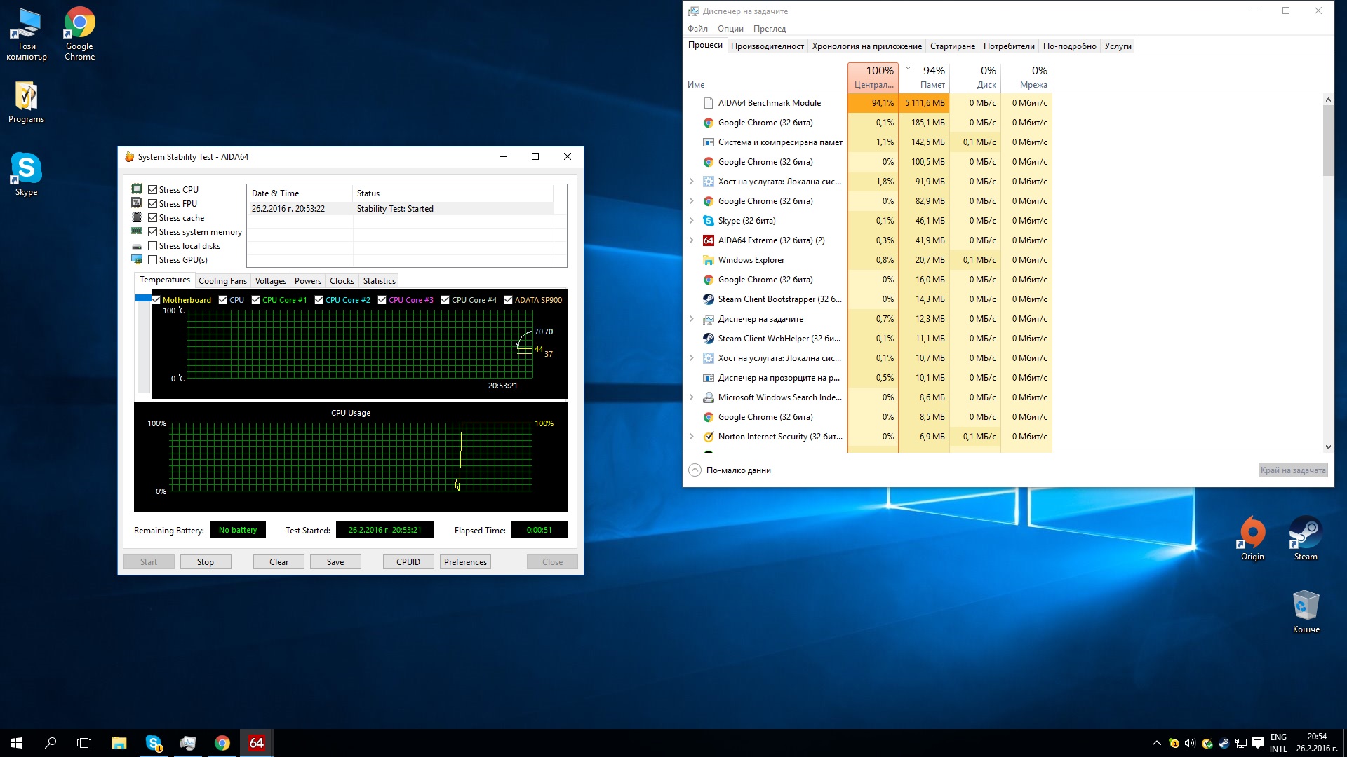

Ето стрес тест с AIDA какво се получи .... АМД-то вървеше на честота 3.57 Ghz.. Може би не съм направил правилен тест :) Дано тази снимка е добър показател !

Две страници ги сучете и въртите нещата ама така не се решават проблеми.
Чудно как за толкова години не разбрахте че тая серия на АМД е печка а охладителите дето им слагат не струват?
Човека е написал че процесора по-време на игра дига 80 градуса и реално сам е потвърдил думите ми и си е отговорил на питането.
Отделно се установи че няма и въздушен поток в кутията което допълнително влошава нещата ама продължавайте да се чудите.
А защо честотите се оказват по-ниски при скачане на температурата е въпрос с повишена трудност... :)
