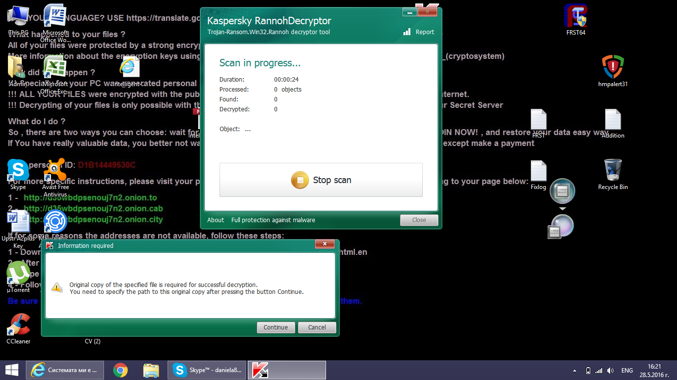

Нито един от оригиналните файловете, които пробвах и pdf, doc, jpg не приема Касперски за оригинален, а са такива. Да този път си е трагедия от предния, когато само пдф бяха засегнати. че си и мислех, че всичко съм прехвърлила, а не съм. Аз ли бъркам сега някъде, но не става изобщо. Благодаря за отговора.
Много малката разлика в размера на двата файла ли е проблема, за да ги разпознае Касперски? Има ли вероятност да излезе версия, която да се справи с тези поразени файлове?
Да, това е проблема...разликата в размера, но и самата версия на гадината е различна и тази вече е обявена за непробиваема - CryptXXX 3.0
http://www.bleepingcomputer.com/news/security/cryptxxx-updated-to-version-3-0-decryptors-no-longer-work/
Според коментара на чуждестранната колежка xXToffeeXx има шанс скоро да бъде обновен инструмента на Касперски или на друга лаборатория и затова можете временно да копирате засегнатите файлове на външен носител и да чакате:
Kaspersky should update their decrypter soon, however if they don't then I know someone else who will. Please be patient.

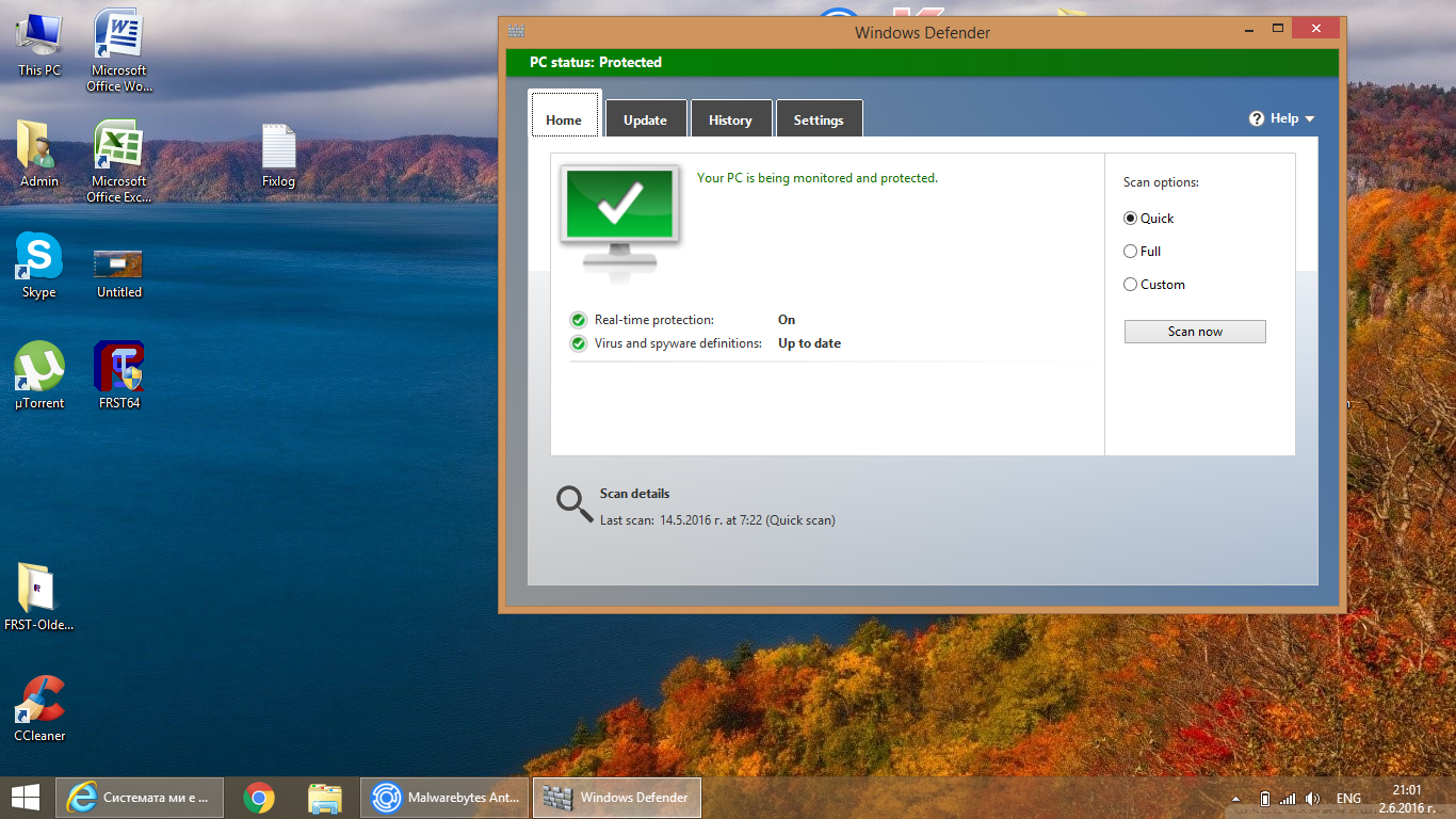

благодаря за Windows Defender. Мисля, че си тръгна нормално. Сега съм с него, с Malwarebytes Anti-Ransomware и CCleaner.  Колко често се пуска Windows Defender да сканирва ?
Поздрави!
Fixlog.txt
Ами бързото сканиране отнема доста малко време и може да се пуска ежедневно. Вече пълната проверка на цялата система Full (или Custom с избор на дял C:\) са по-задълбочени и отнемат повече време и тях могат да се стартират по веднъж месечно профилактично.
