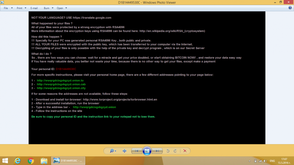

Здравейте, файловете които са пдф формат са криптирани.При стартиране на компютъра се появява това съобщение. Не съм наясно как се е залепил вируса. Какво се прави в такъв случай?

Разширението на криптираните файлове (CRYPT) ли е?

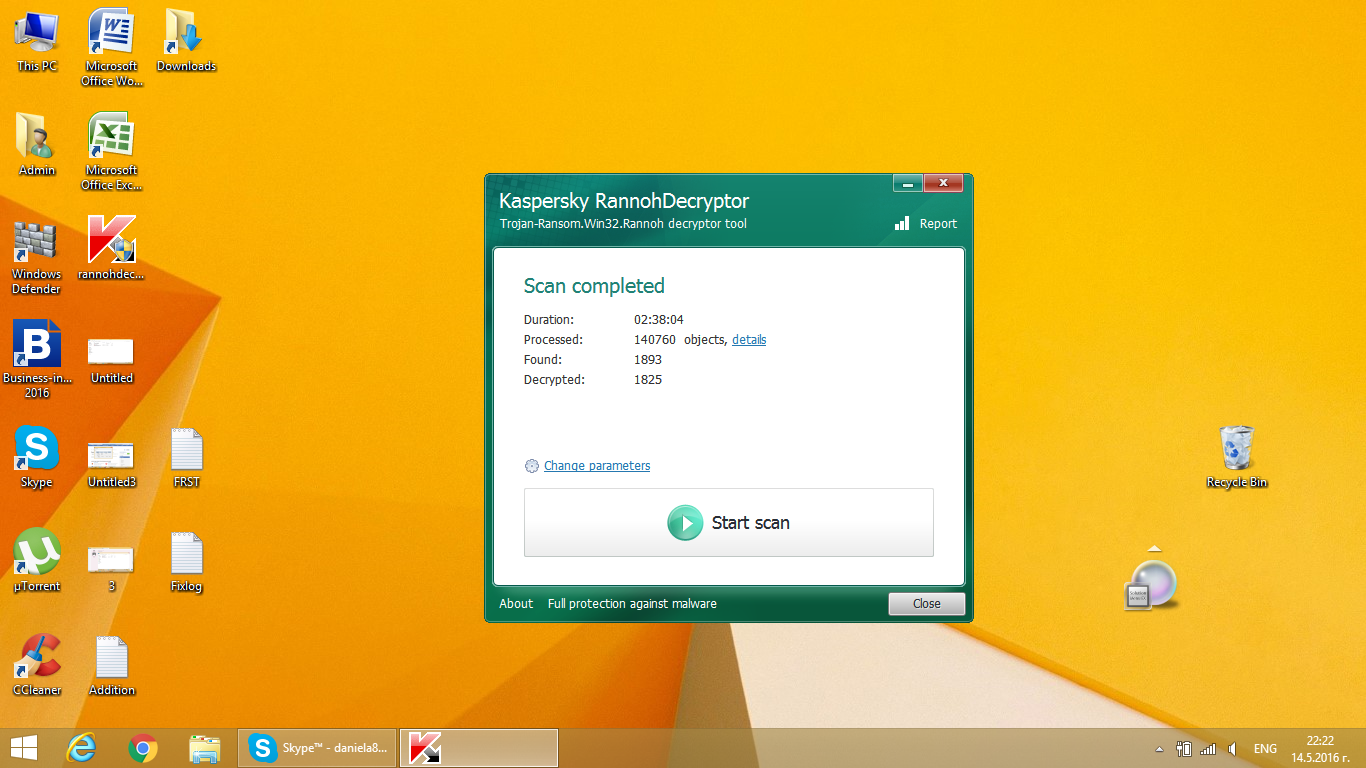

Все пак пуснете инструмента на Касперски. Потребител на Лично Съобщение със същия проблем на когото съм казал за инструмента каза, че в момента тече сканиране повече от 10 часа и досега инструмента е открил и възстановил доста от файловете.
А се оказа, че от Касперски са обновили декриптора си на 13.05.2016 та може да са включили и версия 2.0 в своите възможности при декриптирането. Та моя съвет е да пробвате, защото не губите нищо.
Успех!
Пуснах Касперски и ето резултата дотук в скрийн шотове. Има файлове, които са възстановени. Преобладават файлове в пдф, които са най-засегнати. Благодаря за насоките, които ми дадохте.
А по какъв начин може да се премахнат всички крипнати файлове? отново  чрез сканиране ли?
Първо се убедете, че декриптираните файлове работят коректно и се отварят без проблеми и след това ще изтрием и ненужните криптирани файлове за да не заемат място.

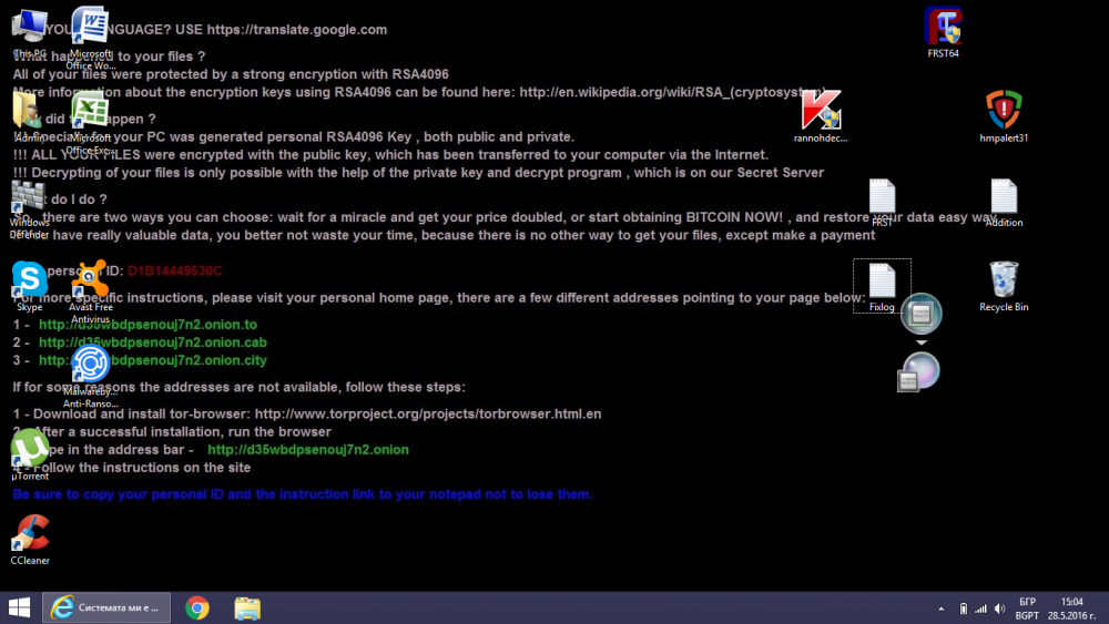

Здравейте,
Извинявам се, че не съм ви отговорила, тъй като не съм видяла съобщението в пощата, защото е отишло в категория Спам. Дори се изненадах като посетих сайта, че имам непрочетено съобщение от вас. За един месец два пъти да ми се случи такава зараза , при рядкото ми използване напоследък не е за вярване. Сега рестартирах, на десктопа остана гадината, но след рестартирането не се появи съобщението за вируса в Google Chrome, което излизаше автоматично. Сега ще опитам с Карпески и ще Ви пиша за положението.
Fixlog.txt
