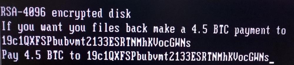

При включване на компютъра се появява следното съобщение:
"RSA-4096 encrypted disk
if you want you files back make a 4.5 BTC payment to
Pay 4.5 BTC to ..."
При зареждане от LiveCD дисковете и дяловете на тях се виждат, но не се разпознават като файлова система.
Има ли някакво решение, освен формат?
Благодаря!

Благодаря за линка на B-boy/StyLe/. За съжаление изглежда е друг вариант на вируса и последната стъпка с декриптирането не виждам как ще стане. Прикачам снимка на екрана и там няма възможност за въвеждане на ключ за декриптиране.
Това при стартиране на системата ли? Т.е. системата не зарежда нито в Normal Mode, нито в Safe Mode нали така? Явно е доста нов вариант. Ще попитам колегите от чужбина. Това ли е съобщението от целия екран? А като стартирахте с Linux видяхте ли какви са разширенията на файловете? Може ли да копирате няколко от криптираните файлове на флашка и да ги качите на dox.bg и след това да ми пратите линка за изтегляне на архива на лично съобщение?
Да това е всичко, което излиза на екрана. Не се опитва да зареди Windows. Заредих от флашка с DLCBoot Windows 10, но не се разпознава файловата система на диска. За съжаление не се знае и операционната система каква е била(освен че е Windows Server)
Възможно е да е с GPT диска(BIOS е UEFI)

преди 1 час, oavramov написа:
Положението не изглежда добре, но при отговор от колегите ще пиша. А иначе щом не се разпознава файловата система е много вероятно да е нова версия на Petya/Mischa,защото те криптират MFT освен да заразяват MBR-то.

Няма файлове. Дяловете на диска са RAW. И това е всичко на екрана - появява се непосредствено след екрана на BIOS.
Колегите ми отговориха. Според тях системата е била хакната посредством Remote Desktop и хакера е успял да криптира диска използвайки програмата DiskCryptor като е поставено индивидуално (custom pre-boot message) предупредително съобщение при стартиране на системата. На този етап не мисля, че може да се направи нещо, но ще ви държа в течение. Казват, че практиката не е нова и знаят за поне няколко такива случаи от февруари до сега.
