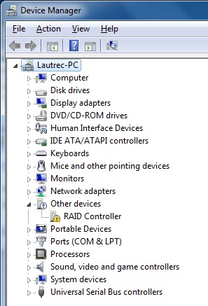

Днес купих от JAR-a контролера от снимка 1. Модел: PCI SATA/IDE, 17450, Chipset ID VIA VT6421. Обаче има проблем. Първо не го разопаковах в магазина, а в нас и видях, че не е PCI слот, а PCI-X. Казвам проблем защото системата разпознава устройството като такова, но само това. снимка 2
Смисълът на тази тема е, че  не ми се разправя да го връщам да споря с продавачите и прочие, но ако се налага няма да му мисля! Тоест, ако има начин да заработи.
И така след първоначалното инсталиране на платката уиндоусът не може да намери драйвер за контролера и вади съобщението от снимка 3.
Опитах да инсталирам драйвера от приложения диск, и ми извежда съобщението от снимка 4.
Свалих драйжера от VIA и пак същото съобщение.
В сфойствата на контролера в devmgmt веднага след инсталирането излизаше следната грешка: This device is not configured correctly. (Code 1).
От подменюто избрах опцията деинсталирай драйвера и след това сканирах за хардуерни промени и след появата на контролера в devmgmt съобщението вече е следното: The drivers for this device are not installed. (Code 28).

Като гледам си с Windows 7, а за този модел няма драйвери за седмица от сайта на производителя. От тук ли си свалял драйвери.
Може да пробваш с драйверите на Vista. С тях може и да стане.
В смисъл поръчал си този  . а са ти пратили друг? Ако е така и тоя не ти върши работа или да ти го сменят или да ти върнат парите.
Тоя на снимката не е с чипсет на VIA и е нормално да не тръгват техните драйвери с него.

Та няма как да подкарате драйверите за VIA с това устройство защото то просто е ДРУГО.
Щракни с десен бутон по устройството с жълтата ! и избери Properties. Щракни на раздел Detals, после от падащото меню Property избери Hardware Ids. В прозореца Value щракни с десен бутон по най-горния ред и избери Copy. Сега влез тук във форума и щракни с десен бутон в полето за писане и избери Paste. И публикувай.
Контроперът не е Via,  а Promise
След като Ined писа обърнах внимание на чипа - стана по трудния начин - и видях че е Promise, след което издирвах драйвери, но има само за XP.
Въпреки това ги инсталирах и сега изглежда няма проблем. Въпреки това ще го връщам! В България или ще се научат как се работи или да "хващат гората"! Дори няма да се извинявам за казаното! Зная, че е офтопик, но клиента си плаща за да свърши работата на продавача. Баси! Къде другаде се случват такива неща!?!
