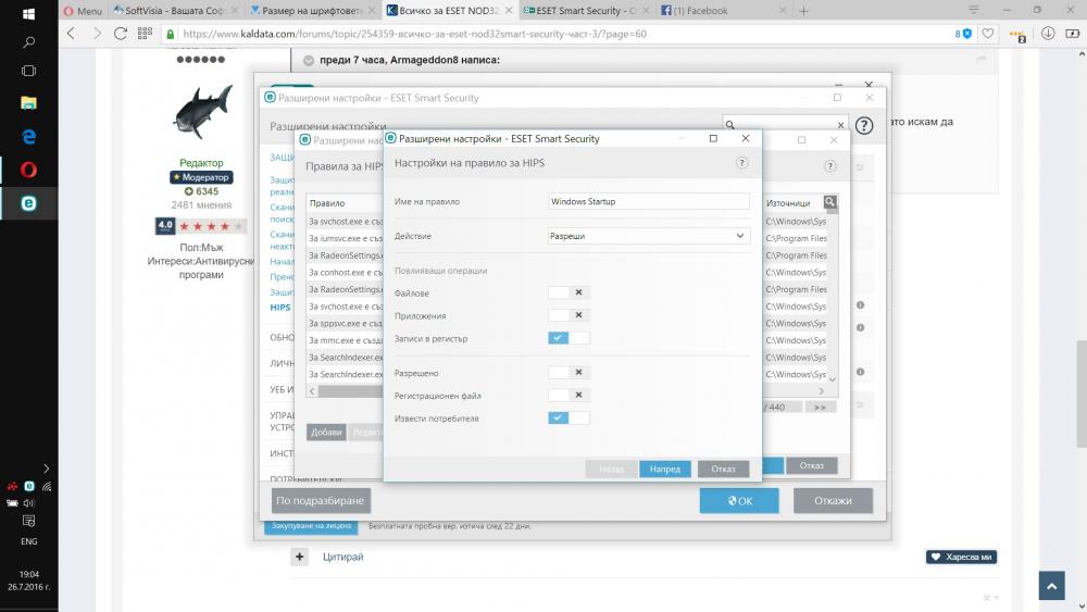

Здравей,
Благодаря  за помоща. Никъде не намирам поле къде да влюча регистъра. Ето как изглеждат при мен нещата. Когато искам да направя защита за
 Windows Startup
преди 7 часа, Armageddon8 написа:
Здравей,
 Windows Startup
Това имаш в предвид предполагам

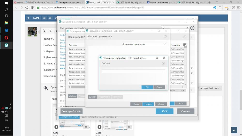

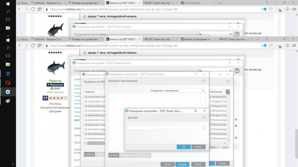

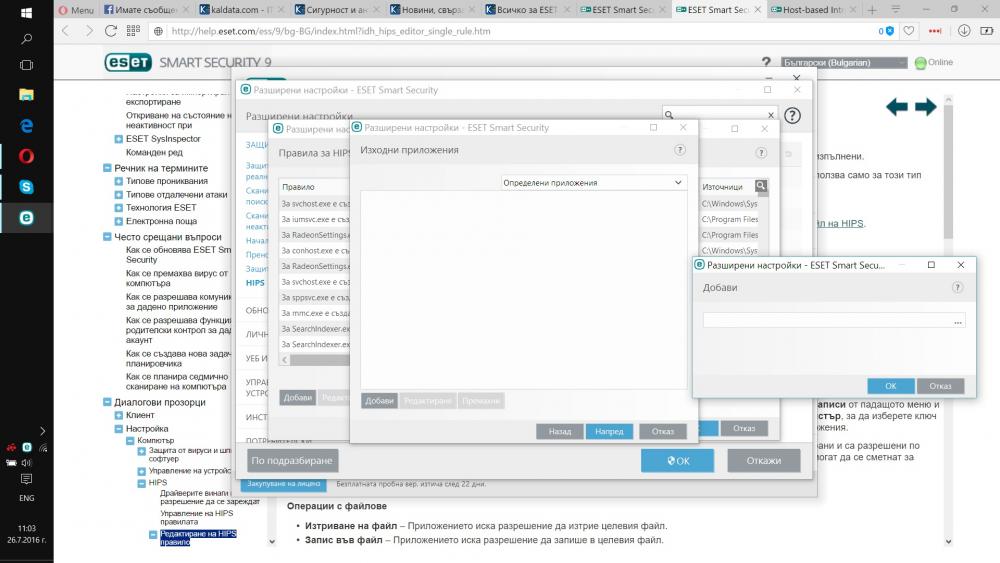

Здравей,
Благоря за помоща отново.
Почвам да се ядоствам. Не виждам такава опция за регистъра.
Избирам:
1. Действия - попитай
2. Запис в регистъра
3. извести потребителя
останалите опции са изключени. после избирам "напред". От падащото меню - "определени приложения". После "добави"....и такава опция за регистъра не ми излиза.
Редактирано от Armageddon8 (преглед на промените)
Не са изключени-виж кое съм ти маркирал в червено-не маркирай "напред",а "добави"....
Spoiler
Редактирано от NIKISHARK (преглед на промените)
Оффф ,човек сори че те занимавм с глупости. То ми пред очите. Направи ще ми бръкне в тях. Мерси много. Ако може да помогнеш и с други правила.
