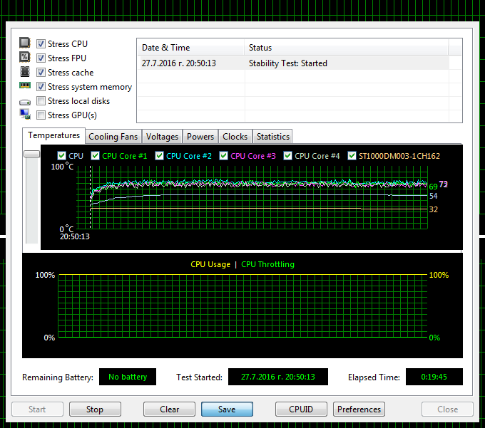

преди 1 час, ZooMweBG написа:
Ето ви и теста за 10-минути като накрая го спрях преди да сейвна. Не съм сигурен дали така трябваше, но :D
Понеже теста вече е спрян и са насложени 5 стойности една върху друга мога само да гадая, но май температурите са около 80 градуса. Цяла нощ валя и днеска е доста по хладно от вчера да речем а и след няколко часа работа .......
Та вероятно драмата е в охлаждането.

току що, pconline написа:
И аз мисля, че проблема идва от там! Благодаря ви много за информацията!
