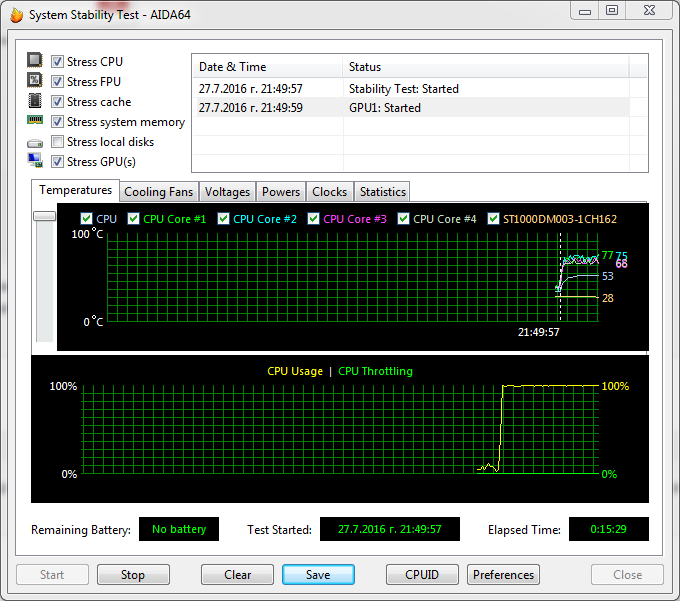

Проблема идва от висока температура. Тази снимка има товар само на процесора. Като пуснеш чрез отметката и на видеокартата с процесора и кутията както и процесора ще се нагреят с едни допълнителни  10- 20 градуса. Сложи и отметката Stres GPU.

Проблема идва от висока температура. Тази снимка има товар само на процесора. Като пуснеш чрез отметката и на видеокартата с процесора и кутията както и процесора ще се нагреят с едни допълнителни   20 че може и 30 градуса. Сложи и отметката Stres GPU.
Кутията е доста проветрива и не може да се стигне до чак такова повишаване заразиди температурите на видеото двата вентилатора вътре се справят чудесно. В момента температурите не се чак толкова брутални. Най-добре е автора да погледне при появата на проблема какво се случва.

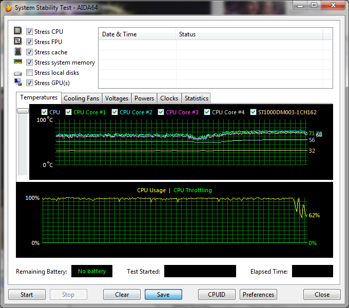

Като няма да ми кажеш как са ти вентилаторите или резултатите с прайм, ще чакам графиките от аида64 с проблема.

Ето какво се случва когато играя тежка игра докато стриймвам... Накрая процентите падат, защото аут и табнах играта. Когато пуснах ВС процентите бяха от 90-95 на CPU Usage което пак не е нормално според мен...
Тук вече не става дума за термален тротлинг а за 100% натоварен процесор, който спъва производителността на системата и е причината за дропа на кадрите. Лошо, че и при включена вертикална синхронизация е същото положение, а трябваше да се разтовари. Виж в диспечера на задачите, кой процес товари най много и просто се откажи от него. Може да е програмата за стрийм или каквото е там. Ако трябва си записвай играта с някоя лека програмка и си качвай клиповете по-късно.
Нормална работа на процесора би трябвало да работи под 85% товар при игра. При включване на вертикална синхронизация би трябвало да е зает процесора още по малко.
