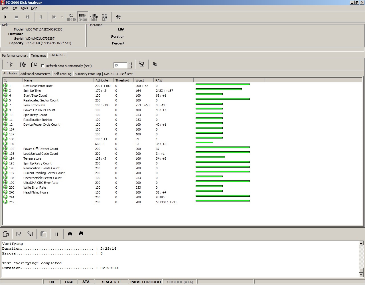

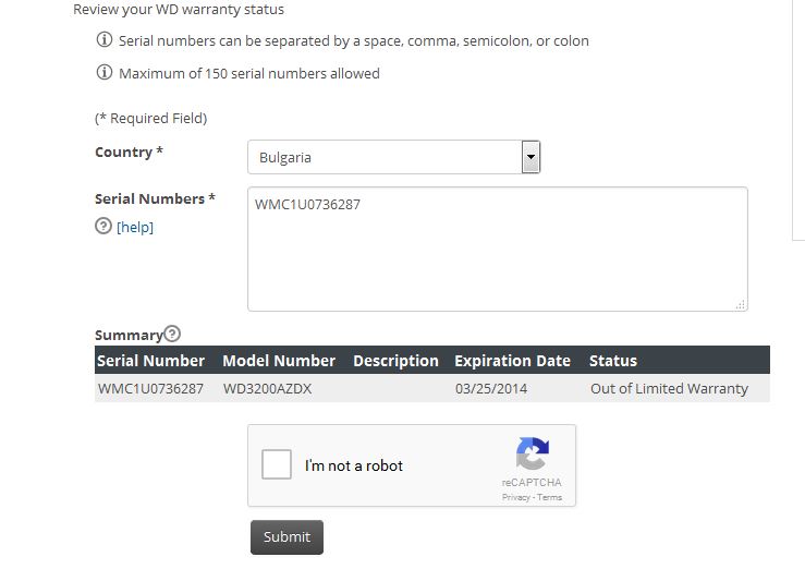

Накратко в текст и картинки диск WD3200AZDX-00SC2B0 320GB. Проверка в сайта на WD:
След няколкодневно забавление

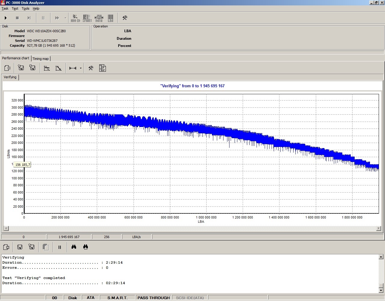

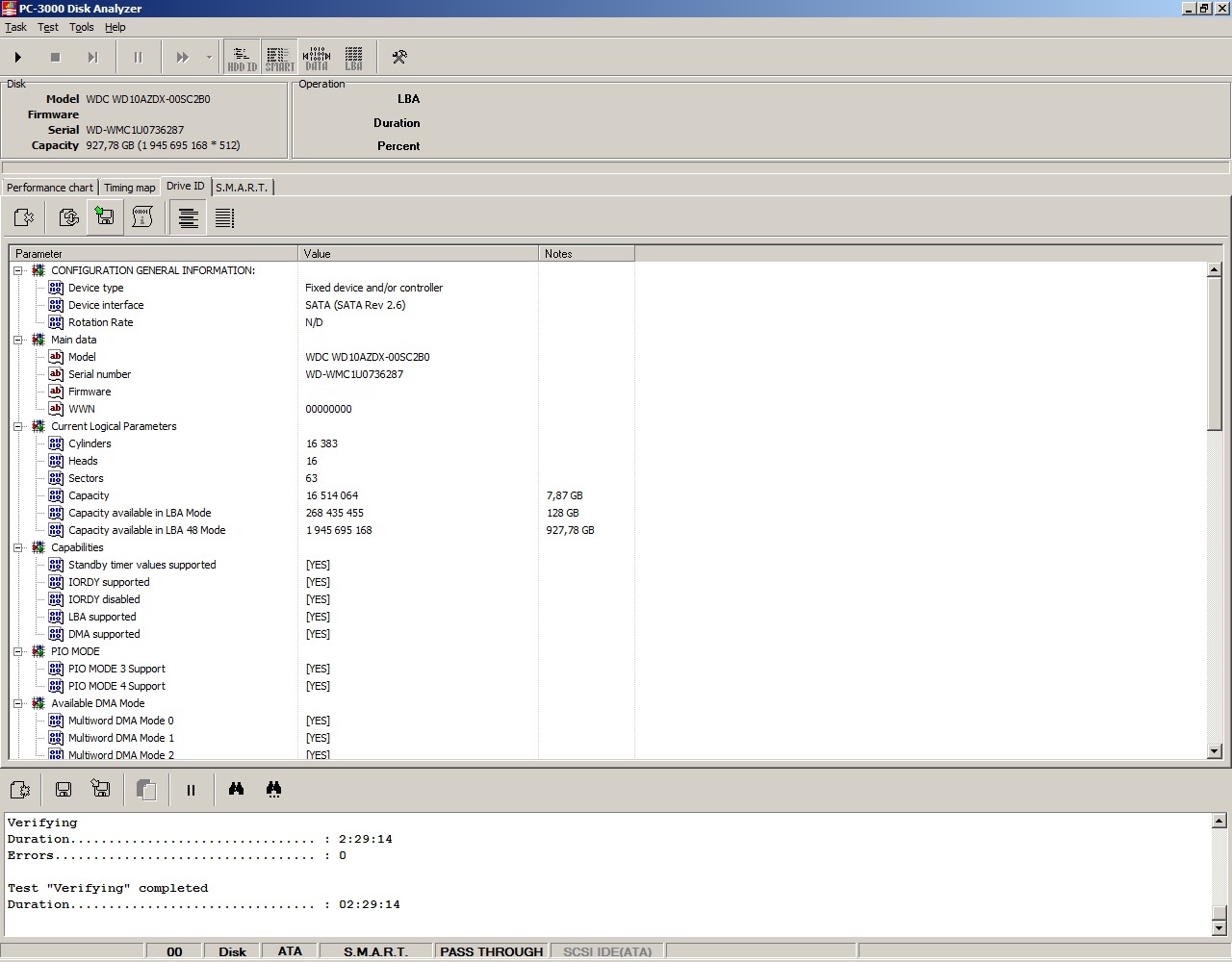

WD10AZDX-00SC2B0 1TB. Принципно за модел на диска бих могъл да напиша каквото и да е, именно заради това обръщам внимание на текущия капацитет и резултата от тестовете

За десерт малко обяснение защо.
Принципно всичко идва от това какво има като поръчка завода да произведе.
За завода производител е абсолютно едно и също дали ще пусне диска като 320, 500, 750 или 1ТБ що се отнася до производствените разходи. В процеса на производство са възможни различни подходи за да получат желания капацитет: изключване на глави, намаляване на обема на зоните, производството му като някакъв по-голям капацитет и отрязването му по LBA.
Конкретния диск е с 1 плоча и две глави, но имаше една изключена от завода глава и зоните бяха зададени като за 320ГБ диск, въпреки че с 1 глава би могъл да бъде спокойно 500ГБ, естествено ако няма проблеми с повърхността.
