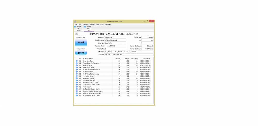

Включвам се в темата, в раздела й и още нещо :), защото ми трябва компетентно мнение, а няма смисъл да създавам нова само за това. Въпросът ми е дали на диск Hitachi Deskstar 320gb 2008г. , мога да се доверя и да го ползвам, след само два теста:
  1. IBM-Hitachi DOS Drive Fitness Test Advanced - резултат Disposition Code = 0x00, което в упътването на програмата означава без грешки.
  2. CHKDSK /R           0 bad sectors/no problems found
Благодаря за мненията и поздрави!

преди 14 минути, Vayu.Ap написа:

Под шот на параметрите имаш предвид резултата от CHKDSK /R ли? Това е на файл:

Ясно, при толкова стари дискове, а като ви четох и вас в темата, въобще при дискове сигурност няма. Аз и не искам да го тествам излишно, че кой знае дали и самите тестове на програмите не го повреждат допълнително.
Тестовете пишат и четат от диска. Или четат/достъпват всеки един сектор. По времето на достъп проверяват неговата годност.
S.M.A.R.T би трябвало да хваща негодните сектори за ушите и да ги подменя с такива от резервната зона, преди да станат лоши(нечетими). Това би трябвало да става прозрачно и информацията от него сектор да се премести прозрачно за потребителя/OS. Потребителят няма да може да познае, че е имало лош сектор, освен по забавеното време за достъп до файла, записан там, заради фрагментацията на същият.
Честно казано S.M.A.R.T не се справя добре. Виждал съм дискове с налични резервни сектори, но видими лоши сектори - S.M.A.R.T не е пренасочил адреса на съответният лош секторда сочи в резервната зона и да го изолира.
На твоят диск нищо му няма. Ако нямаш никакви проблеми, защо питаш? Истината е, че дори и дискове с няколко видими лоши сектора работят с години без проблеми.

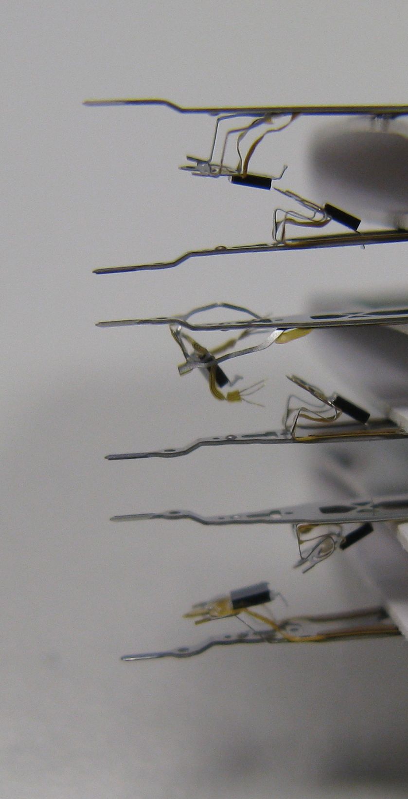

За IBM (Hitachi) и серията им deskstar: Тези дискове имаха 2 конструктивни особености. Едната е закрепването на горния капак и уплътнението. И втората е в платката и начина и на контакт с корпуса. Тук плътността на запис не от значение. Тя е същата като на много дискове от тази ера.
eWNmALT.pngМагнитния прах не е нищо повече от това което е било нанесено върху плочите. Основа плюс различни слоеве на феритна основа и закършващо покритие(от няколко слоя)+  лубрикант
И магнитния слой не е паднал сам и не е "вината" в него. Нещо такова IMG_9870.JPGсе е търкало там и е съсипало плочите. И докато глави се сменят за да се прочете информацията , то като се надере носителя няма спасение.

И магнитния слой не е паднал сам и не е "вината" в него. Нещо такова  търкало там и е съсипало плочите. И докато глави се сменят за да се прочете информацията , то като се надере носителя няма спасение.
Не си прав тук. Виждал съм диск Hitachi, при който както в един момент информацията беше четима, после стана с високи времена на достъп до нечетимост, после сам се оправи, после отново така, най-накрая умря. С перфектен SMART.
Не го приемай като заяждане, но ти с виждал 1 диск, на мен през ръцете са ми минали и минават стотици такива.
Не съм казал, че са на 100% прави, а че има за Hitachi много мнения, относно проблеми с качеството. Аз говорех за от същият период - 2003година. Аз не съм виждал само 1 диск, виждал съм 1 диск с конкретен проблем. И други с други. Точно поради факта, че са четими и аз съм на мнение, че това е проблем с главите или електрониката, но породени от откровено порнографското качество на Hitachi. По-горе дадох мнение на някой друг, извинявам се че не бях ясен.
Споменах че имах един специфичен диск  - 2.5" PATA 60GB с такъв проблем.
Относно прахта - нормално главите не се движат по плочите, а на известно разстояние. Дискът не е грамофон.  С други думи пак Хитачи можем да обвиним за качеството. Дали от чужди частици поради некачествен филтър за вентилация или каквото и да е било друго, освен ако не е физическо въздействие или електрическо от захранващият източник, вина пак носи производителят.

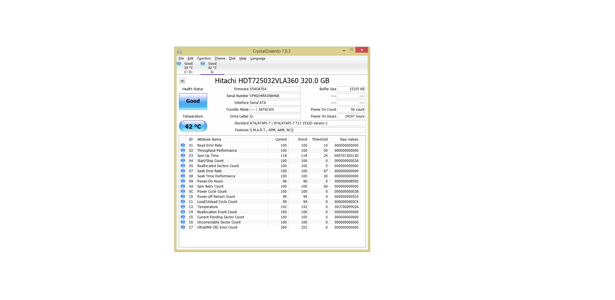

               Здравейте отново, включвам се докато още обсъждате дисковете на Хитачи, да попитам дали на споменатото Hitachi Deskstar 320gb виждате сериозни промени в стойностите на SMART, които да загатват за споменатите от вас механични проблеми в следствие на разрушаването на този магнитен слой.
               Мерси и Поздрави!
