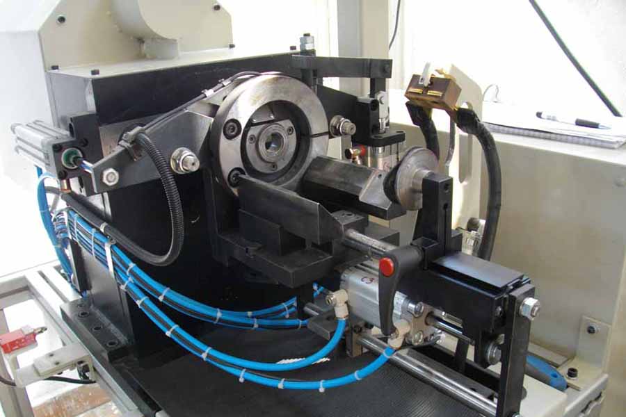

В сервиза се занимават само с електромотори като пренавиват и статори, и ротори. Стенда им е подобен на този от снимката по-долу, но е много по-стар модел (изглежда ми все едно е правен в Русия):
Тестват и трифазни мотори. Провериха обстойно и ротора и статора, но замериха и всички останали части, кабели и въпросния кондензатор. Просто кондензатора е сдал багажа. Имам мултицет от малките дето са за по 5лв. и пробвах замерване на верига, но няма никой. Тук в нашия град не се продават такива части, но линка по-горе ми върши работа и като пристигне кондензатора ще пиша какъв е резултата. Иначе резачката си върти със сила. Само дето прекалено много искри от четките, това е проблема.
