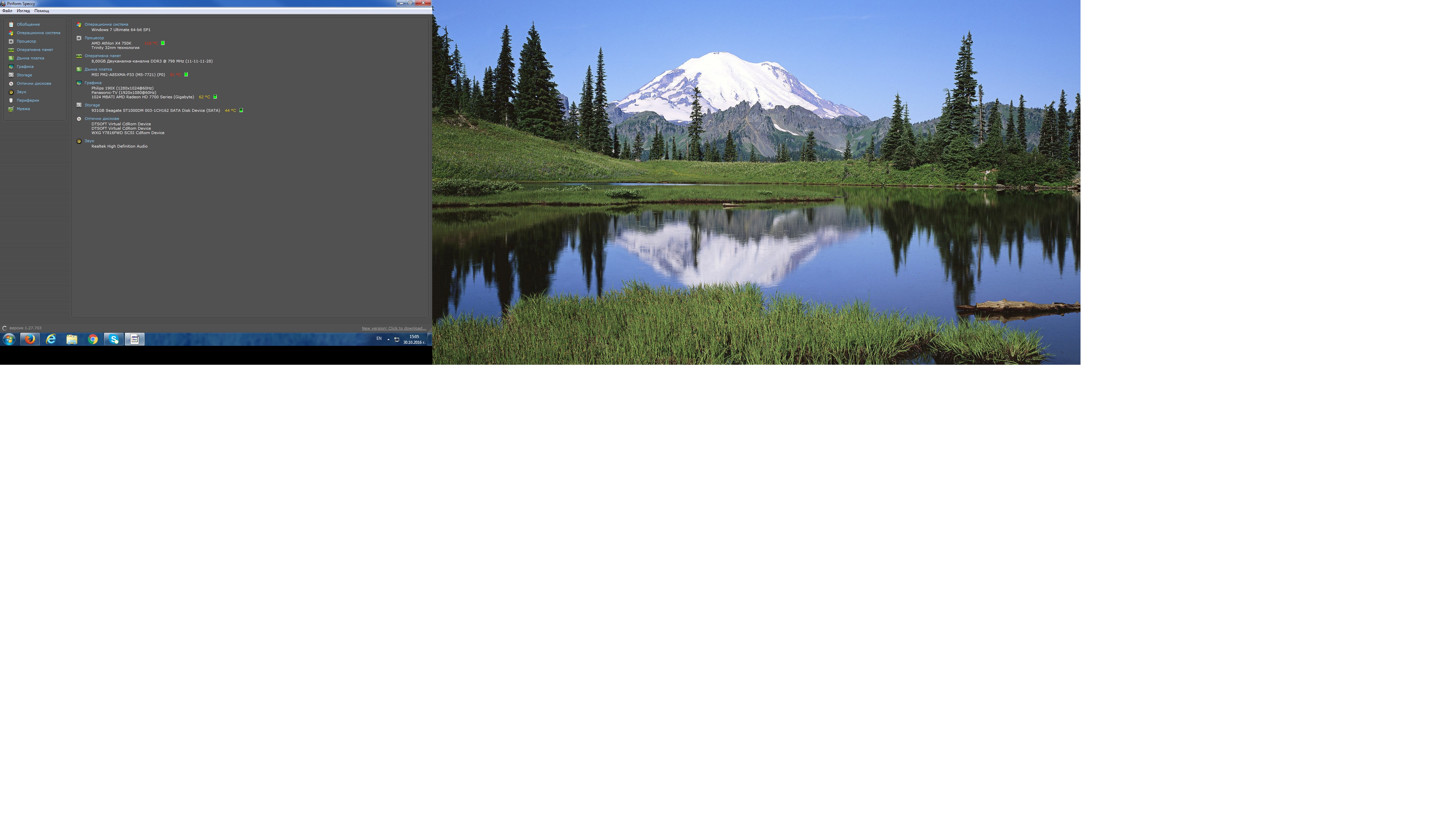

Прилагам снимка на градусите, някой цифри мисля че да впечетляващи. Бяха ми казали че амд поддръжа по-висока температура, но не знам дали това е нормално.

Тая температура на процесора не е нормална. Отвори го почистиго смени термо пастата. И ще се по-оправи. А за ъпгрейд аз не виждам смисал да се наливат пари във тази конфигурация :)
Общо взето можеш да оставиш кутията със захранването(по принцип нито кутията нито захранването е за оставяне, но бюджета ще си каже) и харда. Дъно, процесор, рам памет и видео карта да ги смениш с intel. Температурите идват от горещия процесор на AMD, от старата паста на процесора, от лошия поток на въздух във кутията, както и споменатия прах ако не се чисти редовно перката на охлаждащия радиатор на процесора. Това ти го казвам при най лошия случай какво може да се смени и все пак определи си бюджета и колкото повече пари отпуснеш, толкова по добре и в + ще бъде за теб.
Ако кутията е на земята, много по-лесно се засмуква прах, който само за няколко месеца може дори да спре някой вентилатор! Имах такъв случай, когато вентилаторът на видеокартата само за 3 месеца бе затлачен, спря да се върти и температурите и скочиха до небесата. Затова почиствай по-често, отколкото ако компютъра е на високо.  Иначе и аз не виждам смисъл от ъпгрейд, освен да си добавиш едно SSD,  за да се забърза всичко.
Посъбрах прахта, смъкна на 100 градуса :D

Ако данните са верни, то 100 градуса са прекалено много. Това означава, че процесора тротва. Тоест, смъква си честотата, за да се вмести в някакви температурни граници. Въртят ли се всички вентилатори? Всъщност, защо искаш нова конфигурация? Каква е причината? Твоята конфигурация е много добра за описаните дейности и игри! Просто ако нещо не ти върви като хората, трябва да намериш проблема. А проблемът очевидно е във високите температури, ако данните са верни. По-горе ти казаха да пробваш с друга програма за мониторинг на температурите - HWiNFO64.  Най-точна е от всички и ако там не е нещо както трябва, няма да е точно и при всички други програми. Ако и там температурите са така, трябва да се търси проблема. А за ъпгрейда казах какво ти трябва - SSD. Предполагам 120 GB  ще стигне, но по-добре е да се презапасиш малко с едно 256GB  за около 150-160 лева.

За да чуква 100* С, пастата я няма, а контактът между два метала не е от най-добрите. На снимките се вижда, че решетката пред вентилаторана кутията е наядена  с прах и трябва се свали и щателно да се продуха. Целият компютър е пълен с прах, а радиаторът на процесора не е почистен добре(все пак не е свалян да се чисти като хората) - вентилаторът трябва да се свали от радиатора. Всички перки могат да бъдат минати с някаква влажна кърпа(съвсем леко влажна), за да се обере прахта от тях.
